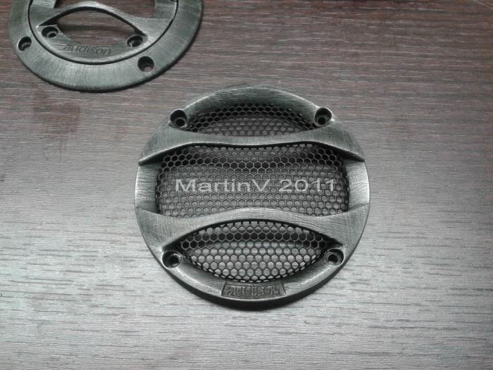

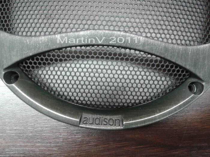

o 09.06.2014, 21:20 | noclue
toto je alu zatmavene birchwood aluminium black a nalestene univerzalnym olejom na zbrane. stoji to par euro a good
foto k příspěvku  od noclue
