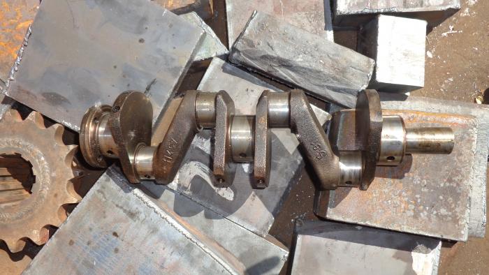

Přátelé,
prosím vás pěkně, poradili by jste mi, z jakého vozu může být tato kliková hřídel?
Je na ní napsáno:
S91 (na obou stranách)
H457 (jen na jedné straně)
Asi neumím používat google, ale nenašel jsem to :o)
Díky moc všem - THULLO
foto k příspěvku  od Thullo

O klikovce nevim, ale mela by se poradne nastavit ta plazma co rezala to cerne zelezo, ma tam hooodne velky otrepy :)

Draku, je to fotka z kontejneru na vrakáči :o) řekl bych, že to tedy řezali buď autogenem, nebo plasmou jen tak, aby se to vlezlo někam a mohli to hodit do žida :o)
Na vrakáči jsem fotil klikovku proto, že mi včera ukradli motor s převodovkou a já si nejsem jist, zda tato klikovka není právě z PROBE 2,0 16v (Motor FS)

o 08.06.2014, 16:57 | Timon.z
klika z probe určitě nebude uložena 3x jak škodovka.
a setrvák drží na vícero šroubech než 4.
o 08.06.2014, 17:23 | Only_One
tohle bude nějaká slabá věc, obdobně vypadala klika u Fiata Uno D, taky jen třikrát uložená
o 08.06.2014, 19:07 | Honza2.016v
je to 3x uložený, má to 4šrouby na setrvák... tj. je to nějaká škoda..
o 08.06.2014, 20:09 | Tuner#2
Jako Honza, tohle je ze škodováckýho OHVčka.
o 08.06.2014, 20:26 | Thullo
JJ to mi vůbec nedošlo kluci - škoda. Jsaem si říkal, že bych měl štěstí a narazil na stopu a prd :o( chjo...
