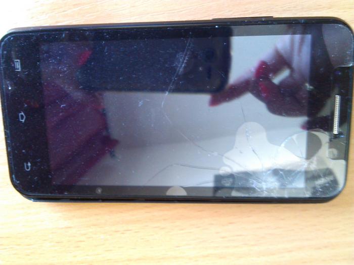

Nevěděl by náhodou někdo o servisu nebo prostě někom, kdo by uměl výměnu displeje na THL W100?
o 06.06.2014, 12:04 | Pekis
foto k příspěvku  od Pekis

camron: no já sem to už samozřejmě taky zkoušel aspoň rozebrat, což se mi celkem úspěšně nedrasticky i povedlo. Spíš sem v podstatě nevěděl co objednat za ten konkretní díl. Je to tady toto?
o 09.06.2014, 08:05 | tappaja
Je display a digitizer (touch screen)
Funguje ti display a mas jen rozsekany "sklo"? Pak by stacil jen levnej digitizer. Ale pozor, nekdy je digitizer spojenej s displayem takovym optickym gelem a je prakticky nemozny to od sebe dostat bez poskozeni displaye. Pak se kupuje celek, display+digitizer, to je samozrejme drazsi.

Dnes sem si vyzvedl nový displej a zkusil to složit...ale i po několika pokusech se diplej prostě nerozjel :(
