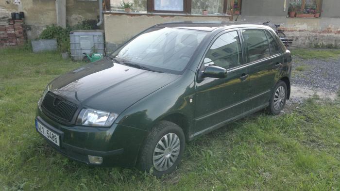

Pánové jakou může mít cenu Fabia 1.4 MPI 50 Kw z roku 2001?
Má najeto 150 tis km poctivých.
Docela orezlé lemy a orezlé prahy.
Jeden práh byl 30cm pryč a musel se laminovat.
Hodně škrábanců a důlků na kastli.
Rozbitá maska.
Manžety na poloosách K.O.
Čepy řízení a siletbloky na remenech K.O.
Přední brzdy mlátí, zadní taky nic moc.
Nefunkční okno u spolujezdce (utrhaná lanka).
Nefunkční mikrospínače ve dveřích.
Děravý (rozlomený) vlnovec na předním dílu výfuku.
Svítí kontrolka ABS, airbagu, červená olejová bliká.
Nefunguje ostřikování čelního skla.
Docela mizerné startování a výkon podle mě dost slabí.
Auto má pěkný žlutý interiér, palubní PC, 4x airbag, Okna a zrcátka v elektrice. Posilovač.
Fábii vlastní moje budoucí švagrová a neví co s ním. Už s tím jezdit nechce.
Servis to samozřejmě nemělo viz výčet závad :D
Mám v plánu si ho vzít a dát si to v rámci zábavy do kupy.
Plus bych nehuntoval do práce svou Octavii.
Otázka je, co si za ní říct?

o 31.05.2014, 21:27 | Ondrero
foto k příspěvku  od Ondrero
^^ typicka zavada KO eletrickeho svazku, motoru nic nebude, cerpadlo je tam rezetem. Kdyby to nemazalo, je to zadreny za par stovek metru...

Tak jsem jí vzal za 7 tis.
Vyměnil olej, filtr, vyčistil čidla a olejnička už nebliká.
Za 3300 se nakoupil přední díl výfuku, zadní silentbloky,čepy řízení a stahovačka...
Joo a 2 tuby Tempa :D :D :D
