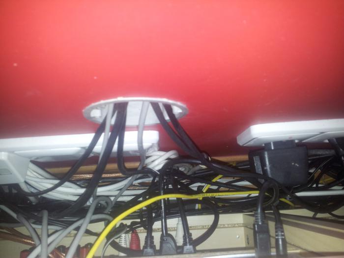

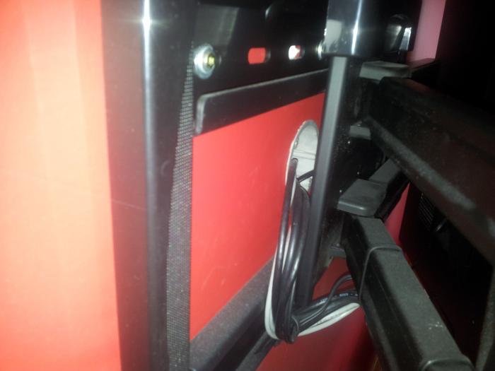

o 19.05.2014, 13:09 | DaveF | Upraveno: 2014-05-19 13:11:01
Mě TV vyšla ideálně na 1000mm (vodorovná osa) podle nábytku a sezení/ležení :-) tj. šrouby nastavitelného držáku ve výšce 900 a 1100mm.
Bohužel při stavbě jsem to naplánoval o 30cm výš, takže 47ku LCD mi na výsuvném držáku drží jen SDK + uprostřed je rastr, ale zdá se to v pohodě.
Pro kabely jsem použil nějaký plastový elektroinstalační žlab a nahoře a dole SDK krabice s uříznutým dnem, prostě co bylo doma.
Scarty už se naštěstí netahají ale i tak je tam 8kabelů - nap, anténa, ethernet, USB, 3 x HDMI, audio out (cinch ze sluchátek) takže bych s tím počítal aby ty konetory prošly.
o 19.05.2014, 13:16 | DaveF
foto k příspěvku  od DaveF
o 19.05.2014, 13:17 | DaveF
o 19.05.2014, 13:18 | DaveF
co s tím bordelem dole jsem ale nevymyslel .-)
