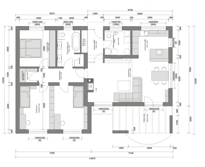

Chystám se na podzim kopnou a pořád nejsem rozhodnutý, čím budu topit, Resp. byl jsem rozhodnutý, ale o víkendu jsem se bavil se 2 stavebníkama a oba mě odrazují. Chci postavit RD o ploše 135 m2 a topit jsem chtěl drátem v podlaze (elektricky odporový, s termostatem v každém pokoji). Toto bude doplněno o krbová kamna bez výměníku, sálající teplo do okolí.
Přišlo mi to jako jednoduchá, levná varianta a při dnešních materiálech a tepelné izolaci i vhodná varianta. Všichni mě varují, že protopím ranec. Máte někdo zkušenost? O něco dražší to bude, to je mi jasné,ale zhruba ten rozdíl...
Počítal jsem, pořízení komplet el. topení vyjde na +- 80tis. TC včetně hadic v podlaze se pohybuje kolem 200-250 tis. kotel+ hadice 120-170tis (podle kotle + jeden komín navíc). Tahle varianta se mi celkem líbí, bohužel se v projektu nepočítalo s kotelnou (dalo by se snad nějak řešit).
u elektriky mi nejvíc vadí, že když za 5 let zjistím, že je to neúnosné, tak musím vysekat pul baráku abych místo drátu dal hadice s vodou. A abych dal hadici a el. kotel. to se mi zda jako úplně nejhorší řešení...
Takže, když to shrnu. Má někdo v novostavbě kolem 150m2 vytápění elektrickým drátem v podlaze s regulací termostaty v každém pokoji? Zkušenosti, doporučení?
Díky

o 05.05.2014, 07:50 | AR
Taky nás od toho odrazují, dokonce někteří místní psali že protoppím kalhoty atd....ale jdem do toho, pravda naše podlahovka je menší (cca 100m2) ale zase je na to ten barák připravený, takže s el topením není problém a neprotopíme na tom majlant.

o 05.05.2014, 07:52 | mr.brain
A co teda vodní podlahovka a plynový kotel (jak píšeš) a k tomu krbová vložka s výměníkem? Na jaro/podzim na přitápění to bude stačit a kotel budeš mít na teplou vodu na mytí.

o 05.05.2014, 08:22 | Only_One
zkušenosti mám jen z elektrické podlahy v koupelně. JE to sice levné, komfortní, ale už i elektrikář mi říkal, že má doma topné kabely a po 10 letech je měnil, protože přestali fungovat.
Já osobně bych do těhle pokusů nešel. Když topení tak jedině vodou a buď klasickým způsobem a nebo podlahovkou a především řádnou regulaci. To je záruka dlouhodobě fungujícího, spolehlivého a ekonomického vytápění domu.
Už jen když si vezmeš, že se lidi snaží omezit elektromagnetické pole, jsou senzitivní lidi, co nedokáží spát blízko zásuvek a ty si celej barák propleteš kabelama. Je to sice subjektivní.. ale něco na tom asi bude.
Jinak nahřívání podlah je dlouhodobá věc. Tak jsem to řešil, že bych doma spáchal podlahovku při reko. Ale to topení pak musí být kontinuální. Jak podlaha vystydne, tak to trvá velmi dlouho než naběhne na komfortní teplotu a je schopná vytopit prostor. I z toho důvodu mě doma vyhovuje prozatím více klasický způsob radiatorů. Jak je doma chladno, sepne kotel a za chvilku jsou radiátory žhavé a topí..
Topnej kabel je podle mě největší znásilnění ve využití energie co si vůbec dovedu představit.
