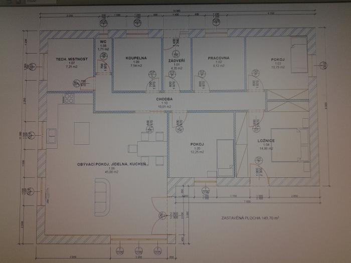

Zdravím,
potřeboval bych nějaký praktický rady co a jak předělat v projektu.Vím určitě že v ložnici chci šatnu.která se tam nechá dodělat a v kuchyni je špajz.
Moc dík za rady a postřehy

tak pokud nevidíme původní projekt, tak nelze dát žádné rady na jeho předělávky....
tak už nic, předtím to zde nebylo :)

máš malé zádveří, nemáš tam místo na pořádné úložné skříně, botníky, šatnu, věšáky. U vstupu bych si nechal udělal závětří, u záchodu je vhodné už dneska mít i bidet a přijde mi, že máš malo prosklené plochy na oslunění pokojů vlevo. V principu je největší problém s tím vstupem. Tam to v téhle dispozici za provozu budete proklínat

Only_One - dík,s tím máš nejspíš pravdu a bude s eto muset poupravit

chtělo by to někam nahrát ve větším a dát sem link, okna v obýváku mi přijdou divně rozmístněné, chodba mi přijde úzká, kolik má, tak 120 cm? Tam když se potkají 2 lidi, nic moc místa. V obýváku mi přijde zbytečně moc "volného" nevyužitého místa, že tam bude, jak jsou světové strany?

Západ bude vlevo,vpravo se ještě oka budou muset přidat,to je fakt.
Ta chodba vypada podle kot ještě menší než 120cm

Mno vzhledem k tomu, že zrovna začínáme stavět a máme doprojektováno musím říct, že tenhle projekt nic moc. I když já to mám na 2 patra a ještě do svahu, takže chápu, že jsme jinde.
Úložné prostory nemáš skoro žádné, jaká bude střecha, půda? Garáž?
Chodby pekelně dlouhé a úzké. To už bych raději zrušil či přepracoval ten předěl kuchyně/chodba. Jinak nevím, kolik je vás v rodině, počet dětí atd.
Ale já jsem třeba dal 2 dětské pokoje vedle sebe a mezi ně dal velké šoupačky. Dá se z nich tak udělat jeden pokoj/herna pro 2 malé děti, později je oddělit na samostatné pokoje.
Těžko takhle soudit podle obrázku, když nevíme více. Ale určitě děláš dobře, že se ptáš, protože máš ještě čas vše doladit. Mě to trvalo také poměrně dlouho s dosti práce architekta, projektanta, než se odladilo na finální fázi.

já jsem v podobný fázi jako cezetko s tím, že podáváme žádost o ÚR a SP. celej proces návrhu RD nám zabral 6měsíců, protože jsme pořád něco měnili, upřesňovali apod, že jsme v určitý fázi řekli stop a všechno co bylo nakreslený hodili do koše a začali od nuly. někdy je to nejlepší východisko než dělat z původního záměru hybrid.
tady mi přijde chodba tak 90cm podle dveří na WC, což je tragicky málo. vůbec celá koncepce chodby zabírá poměrně dost prostoru. velikost obýváku a kuchyně je z mýho pohledu OK, prostor kde tráví rodina většinu času je dobrý mít velkej. co by mě štvalo je při vstupu hned uhýbat židlím a stolu. taky sedačka uprostřed nic moc, ale to je asi jen první nástřel.
oproti velikosti obýváku mi přijdou tragicky malý pokojíky, kam se v budoucnu postel š.160cm těžko dá. v tomhle prostoru mi třeba pracovna přijde zbytečnej luxus, chybí mi tam nějaká skladová místnost a samozřejmě všechno co psali kluci nade mnou.

I podle mě tragickej projekt viz. všechny připomínky nahoře + bych doplnil kde bude TV? Koukat proti oknu je nesmysl a mít jí v rohu ještě větší, protože si k tomu nikdy nevytvoříš pořádné stereo.
BTW: Kde v kuchyni je ten špajz a kde je místo na ledničku a kde na komín (místo kde se dává horkovzdušná trouba/mikrovlnka/kávovar?

Tu příčku obývák/chodba bych asi zrušil, jelikož to chodbu máš fakt úzkou. To zádveří jak už máš uvedeno výše, promysli zda se ti tam vejde aspoň nějaký normální botník. Technická místnost, máš rozvrženo co tam bude? Připadá mi docela velká, pokud to nebudeš mít i jako hlavní sklad. S krbem nepočítáš?

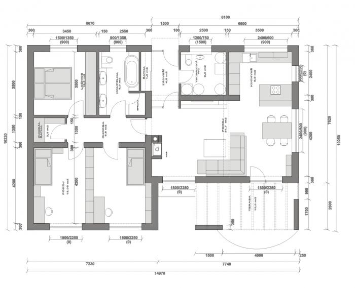

Kdyby tě nahodou treba něco inspirovalo, posilam muj.

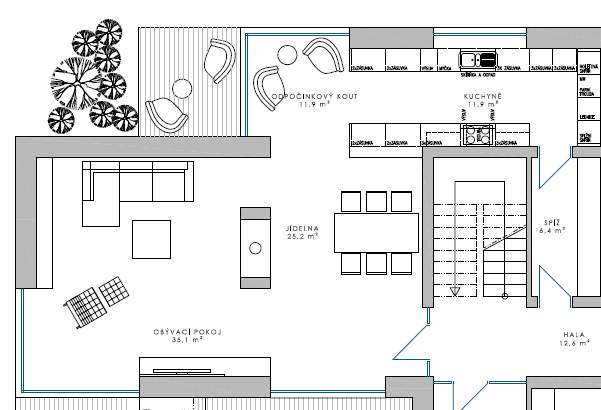

my vyřešili obejvák vs kuchyň nakonec takhle

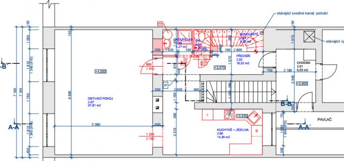

Tak by mě také zajímal Váš názor. Jedná se o cca 120let starý rodinný dům, přízemí je ještě mnohem starší, všude tlustý zdi, brutálně vysoký stropy. V domě 3byty a 1obchod. Já užívám 1byt, prarodiče 2.
Budu rekonstruovat byt s tím, že budu dělat i podkroví. Bohužel se dá použít pouze polovina střechy. 2.půlka je strašně nízká a musel by se upravovat krov a dělat nový stropy a rekonstrukce by se hodně prodražila.
Počítám s rozpočtem do 600000Kč s tím, že sádrokartonářské práce včetně materiálu budu mít zdarma.
Byt bude mít samostatný plynový kotel, který budu chtít umístit na půdu, pokud to půjde... Nyní je na celý dům jeden plynový kotel. To vše bude doplněno uzavřeným krbem s výměníkem tepla. Všude se budou snížovat stropy sádrošem.
Voda by se ohřívala nejspíš karmou a v kuchyni by byl průtokový ohřívač vody, aby zabezpečil teplou vodu než dorazí od karmy.
Podlahové topení by bylo max v koutu v kuchyni, na záchodech a v koupelnách. Všude bych chtěl dřevěnné podlahy. Koukal jsem, že se dají sehnat i za 500Kč m2. Ale zatím jsem se moc po tom nepídil, tak netuším, jestli za ty peníze to bude vůbec k něčemu. Ale to není důležité....
Původní stav:

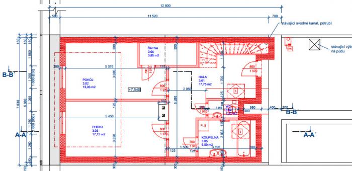

Podkroví
foto k příspěvku  od M.a.R.i
o 07.05.2014, 09:40 | M.a.R.i | Upraveno: 2014-05-07 09:41:05

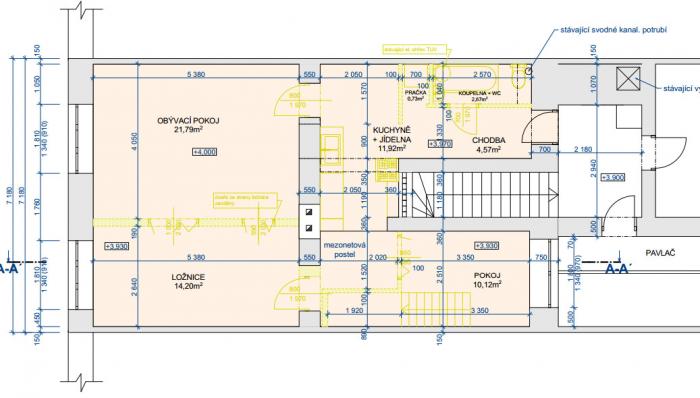

Původně jsem chtěl 2 dětské pokoje, ale obývací pokoj se mi zdál příliš malý, tak jsem z toho udělal jednu velkou místnost (v novém projektu se počítalo, že se prohodí obývací pokoj s ložnicí a šoupne se s příčkou. +/- by byl obývací pokoj stejně velký jako teď.
Kdyby byla potřeba 2.dětského pokoje, tak bych ložnici udělal v 2.bytě. 2.byt by se o ložnici zmenšil a kdyby se přišlo po schodech do 1.patra, tak by zde byla příčka, aby celý byt byl jako jeden celek. Vlastně by se udělala malá vstupní hala, nalevo by byly schody na půdu a napravo vstup do ložnice. Vstup do 2.bytu by byl z Pavlače. Doufám, že je to srozumitelné :).
