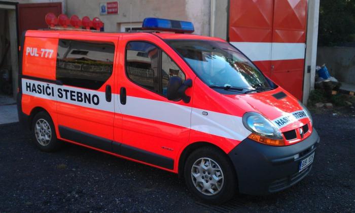

o 06.05.2014, 08:13 | Soptík
Máme polepeny auta folií od 3M a plná spokojenost.Po nalepení se někde ukázala bublina ale firma nám vše vyhladila k plné spokojenosti.Folie se nikde neodlepuje a neni s ní problém.
foto k příspěvku  od Soptík
