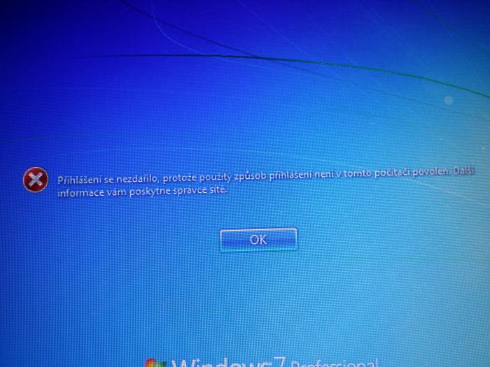

Takze, zatim vysledky meho koumani a testovani + jedna rada:
- Kdyz sem si udelal u sebe doma virtualni Win2008 server s domenou jako ve firme + stanici sem pridal do domeny, vse OK fachci
- konecne se mi povedlo virtualni stanici uploadnout do firmy a virtualni Win7 Pro stanici sem dal do domny, vse OK. Po rebootu PC a pokusu se prihlasit domenovym obyc uctem mi vybehne chybova hlaska viz obrazek. Pokud se pokusim prihlasim mym domenovym admin uctem, tak me to do Win pusti a prihlasim se. Vim ze kdyz sem to pred asi 4 mesicema resil, na google sem tuto hlasku nenasel - du hledat
- Takze kdyby nekdo vedel, proc me to nechce do PC pustit jako obyc domenovyho usera, pokud toto vyresim, tak pak uz jen budu potrebovat radu jak spravne nastavit DNS server (popripade zkontrolovat) a jak pridat spravne DNS zaznam, abych presmeroval domenu (URL adresu) "www.mojedomena.cz" na spravnou IP - abych to nemusel definovat na kazdym PC v HOSTS souboru
foto k příspěvku  od ACEMajky

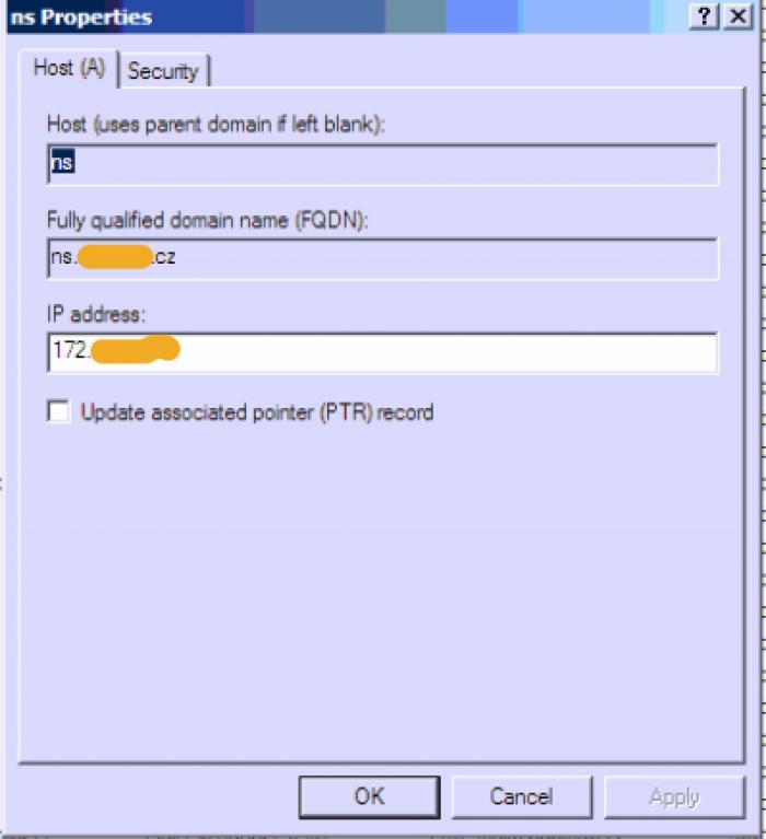

o 20.04.2014, 20:50 | htd
uprav si jen DNS SEVER na řadiči:
foto k příspěvku  od htd

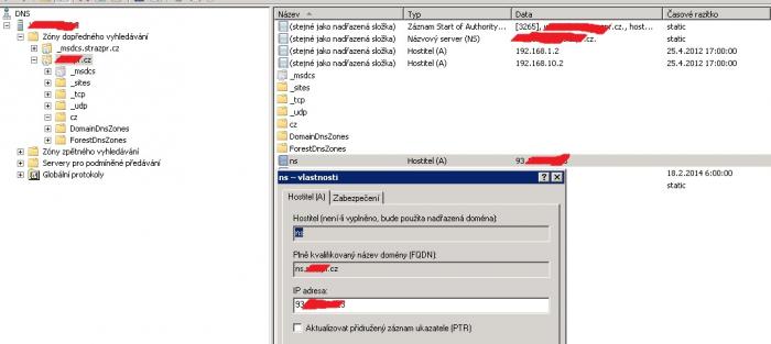

o 20.04.2014, 20:53 | htd
a ta tvoje poslední hláška je GP, kde máš zakázáno přihlášení lokálním účtem:)
(Group Policy Management Console)
politika "allow logon locally" může být i "deny logon locally"

a pokud to budeš dělat to DNS pomocí "A" záznamu, nezapomeň si IP zjistit jednoduše:
cmd, a pak ping www.tvojedomena.cz mimo firemní síť:) to samé i MX záznamy, pop3, smtp, imap atd. jak máte u externího...
sice to starý IT drobek nepochopil a použil doménu veřejnou, ale i to jde dát do kupy...

o 21.04.2014, 15:18 | ACEMajky
Ohledne toho obrazku a povoleni lokalniho prihlaseni:
V default domain controller policy sem nasel:
"Místní zásady/Přiřazení uživatelských právzobrazit"
a v nem polozku:
"Povolit místní přihlášení" s hodnotama:
BUILTIN\Print Operators, BUILTIN\Server Operators, BUILTIN\Account Operators, BUILTIN\Backup Operators, BUILTIN\Administrators
kdyz dam pravy tlactko a upravit, tak se mi otevre "editor spravy zasad skupiny" a tam to nemuzu nikde, nevis v jakym klici to je?
o 21.04.2014, 15:29 | ACEMajky
Uz sem nasel nejake "odeprit mistni prihlaseni, du testovat
o 21.04.2014, 16:10 | ACEMajky
Tak super, udaj v politice nalezen, pridan ucet User a uz to beha.

Problem s DNS je jednoduchy - vytvoris si v konfiguraci A zaznam se jmenem WWW, nasmerujes na ip, kde skutecne ty stranky bezi a je to. Variantu bez WWW muzes presmerovat na externi site pohodlne v IIS.

o 21.04.2014, 18:03 | ACEMajky
To DNS se mi taky nedari, nacte si v IE logo (ikonku) webu, ale obsah ne,ale predpokladam, ze sem to zalozil spatne

Tak zaznam v DNS mi uz asi bezi, udelal sem A zaznam a jeho nazev dal www a dolu zadal IP adresu,a le nevim, zdali je to spravne (diky tomu je plne kvalifikovany nazev domeny (FQDN) www.mojedomena.cz
jen ted premyslim, kdyz bude nekdo chtit nejakou predponu (domenu 3. radu, tak ji v DNS budu muset asi vydefinovat ze) - treba XXXX.mojedomena.cz budu muset udelat zaznam XXXX a zadat IP adresu
o 21.04.2014, 18:46 | ACEMajky
o 21.04.2014, 18:53 | ACEMajky | Upraveno: 2014-04-21 18:54:09
Tak DNS sem uz snad poresil jak sem psal pres A zaznam
- kdyz pingnu na mojedomena.cz dostanu IP serveru (domenoveho radice)
- kdyz pingnu na www.mojedomena.cz dostanu IP adresu web serveru u providera
- kdyz pingnu na mail.mojedomena.cz dostanu IP adresu POP3/SMTP serveru naseho providera (mail serveru)
cili toto (DNS konfigurace) by to snad mela byt OK

Tak sem mel chvilku a koukl na DNS znamy a pridal CNAME zaznam mojedomena.cz na mojedomena.cz a uz mi ftp.neco.mojedomena.cz jede :)
pak sem si uvedomil, ze diky CNAME zaznamu muzu smazat jiny A zaznam XXXXXX.mojedomena.cz a ono nee - v google chrome to funguje a IE to nefunguje (stranku nenajde), tak sem ho tam radeji nechal
