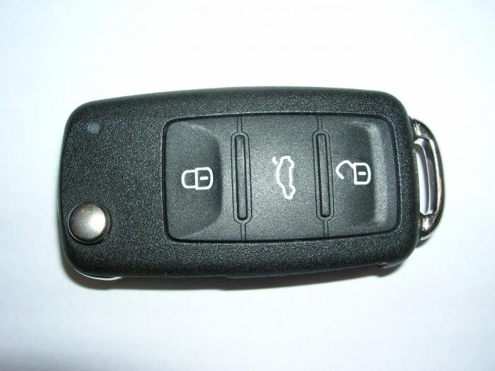

o 19.04.2014, 10:26 | Docthor
Bavíme se o tomto ? :
foto k příspěvku  od Docthor
o 19.04.2014, 11:48 | thepyroman
k autu mam jen jeden to co je na obrazku a ten co tady mam je z jineho auta tak sem chtel vedet zda jde pouzit cast s tlacitkama a vnitrkem a nahrat na nej imo k memu autu..
o 19.04.2014, 15:57 | Docthor
A z jakého auta máš ten druhý klíč ? pokud je to vw group tak by to jít mohlo..zaleží na kódu klíče a frekvenci.
