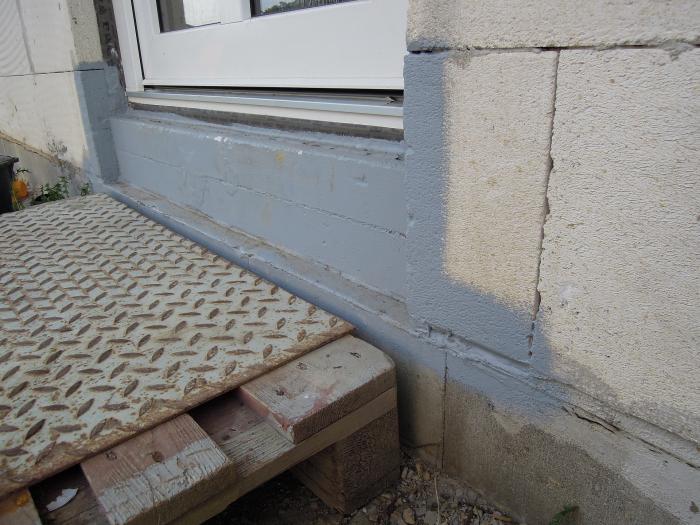

Současný stav horní strana domu

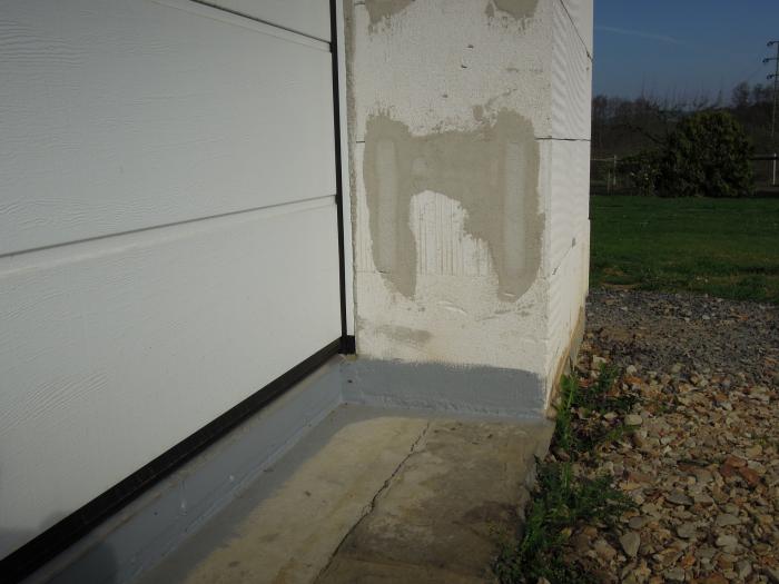

o 07.04.2014, 21:09 | Tuner#2
Vjezd do garáže
