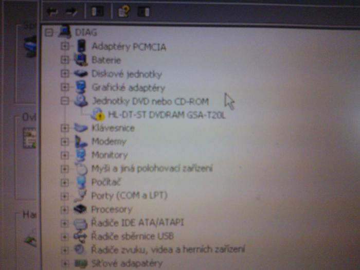

Čau, sehnal jsem si do dílny notebook a je u něj nějaká vada mechaniky. Sehnal jsem už 2 jiný mechaniky, ale nechtěj stále jet. V biosu se zobrazí, po najetí do windows se instalujou ovladače, ale ve správci zařízení je u ní žlutý vykřičník. Při spouštění windows se snaží číst a roztáčet dvd ale nerozjede ho. Jen bliká a bliká ... Navíc ve složce tento počítač se vedle pevného disku nezobrazí. Zkusil jsem na ní nainstalovat poslední ovladače- bez efektu. Dal jsem poslední bios a taky to nepomohlo. Věděl by někdo, co s tím je?
A druhá věc je ta, že bych chtěl přeinstalovat windowsy protože je to šíleně pomalý, ale nenapadá mě jak, protože když nejde mechanika a nebootuje to z flešky. Dokázal by mi někdo poradit jak na to?

takže, v biosu má acer utilitu recovery system, tak jsem ji spustil a systém se přeinstaloval a šlape tak 3x rychleji než dřív. Tímto děkuji za rady a je to vyřešeno.
Jo a po přeinstalu už jede i ta mechanika.
