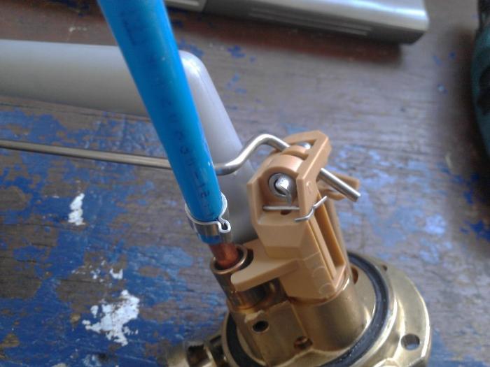

a ta blokace plovaku se dela takhle, resp. ja ji tak delam :-)
foto k příspěvku  od Samantus

za to ošizování plováku by jste si zasloužili pár pohlavků... pořád to je tlakovej plyn a platí pro něj nějaké pravidla a každej bezpečnostní prvek tam je z nějakého důvodu.. Když nestačí nádrž, tak jste si měli koupit větší při přestavbě

o 31.03.2014, 12:38 | PK | Upraveno: 2014-03-31 12:39:41
Já v tom jsem nevině :) Takhle mi to plynař dal. Když jsem tam byl nedávno, tak mi ještě cpal nějakou malou úpravu, že se tam pak vejde o 2-3 l víc. Poslal jsem ho do háje, že to nepotřebuju, že mě to už nevytrhne, ale stejně si myslim, že se ten ko*ot v tom hrabal...
