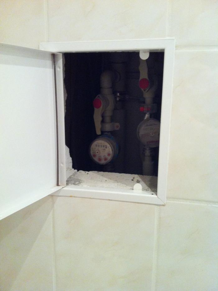

Ahoj,
tak půl roku bydlím v bytě v paneláku. Všechno v pohodě, jen si od začátku trochu říkám jak přes tu malou díru v koupelně budou jednou měnit ty blbý vodoměry. Tak a teď je to tady...
Když jsem bydlel v baráku, nikdy jsem tohle neřešil. Kolem vodoměru bylo místa na auto...
Jaké stím máte zkušenosti? Otvor na kontrolu vodoměrů po otevření dvířek mám 20x25cm.
Předem všem moc děkuju za rady a porady...

o 18.03.2014, 21:35 | rcman
Kamil07: Myslím že to není zase tak úplně malej otvor na výměnu blbejch vodoměrů... Ted když na to tak koukám.
foto k příspěvku  od rcman
o 18.03.2014, 21:40 | Kamil07 | Upraveno: 2014-03-18 21:44:10
Tak to si myslim, ze nebude problem a pujde to stavajicim otvorem.
Jen me prekvapilo, ze Only_One vidi ve zvetseni dvirek nejaky problem.
o 18.03.2014, 21:47 | Only_One
No ja chapu, ze dira jde udelat lehce.. ale rezat do hotoveho je snad nejvetsi silenost co se v obydlenem byte da delat... proto bych tuhle akci rozhodne neoznacil za jednoduse v duchu vyse uvedeno kontextu
o 18.03.2014, 21:48 | rcman
Já vtom taky nevidím takovej problém... Asi bych to musel stejně případně ňák vyřešit.
Každopádně děkuji za rady.
o 18.03.2014, 21:59 | Kamil07 | Upraveno: 2014-03-18 21:59:36
Only_One: Prášilo se, ale stačí zavřít dveře a není to tak hrozné.
Taky doporučuji naříznout flexou jen obklad a ytong dodělat ruční pilou, jde to dobře a prachu pak moc není.
o 18.03.2014, 22:09 | rcman
Tak já bych obklad asi řešil oscilační bruskou(někdo tomu říká "renovátor"). A pak s pilkou na ytong.... Použít flexu na jenom naříznutí v tak malém prostoru jako je moje koupelna = bílá smrt! A ještě ke všemu nemožnost to vyvětrat dveřma. Vím o čem mluvím. V baráku jsem tyhle pokusy dělal často. To raději majzlík a kladivo!

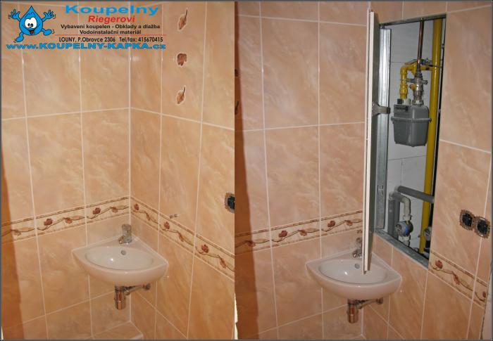

o 19.03.2014, 08:06 | Kapka (M) | Upraveno: 2014-03-19 08:13:29
Proto děláme u zákazníku dvířka aspon tímto způsobem...
