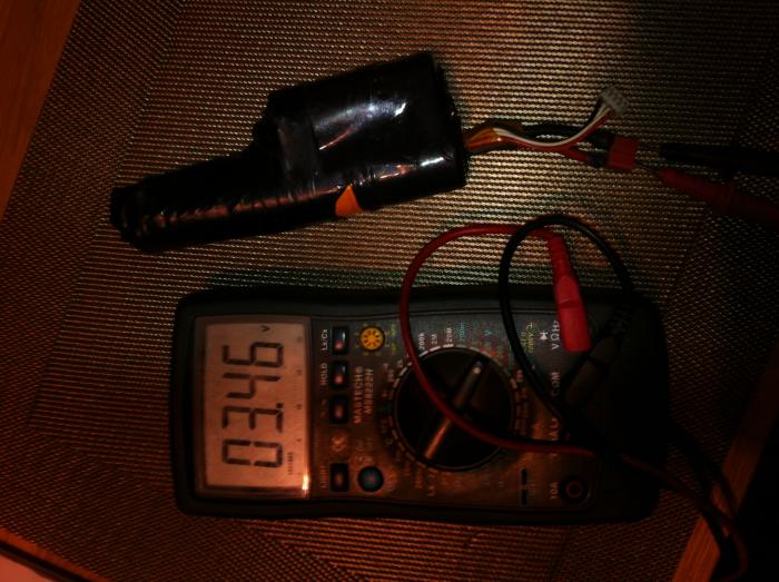

Jozzo: nemam na tebe kontakt, tak jen info, asi te nepotesim, jedna ta baterka mela 3,4 voltu... tzn dva clanky na nule, ta druha ma na nule 1 clanek, zkousel jsem ty mrtvy rozbehnout nabijenim jednotlivejch clanku a ozivit se mi je nepovedlo - co s nima provedem?

o 07.03.2014, 15:36 | Jozzo
je mi z toho smutno... náhodou nejsi schopen asi přepájet ty články a udělat z nich jeden dobrý?

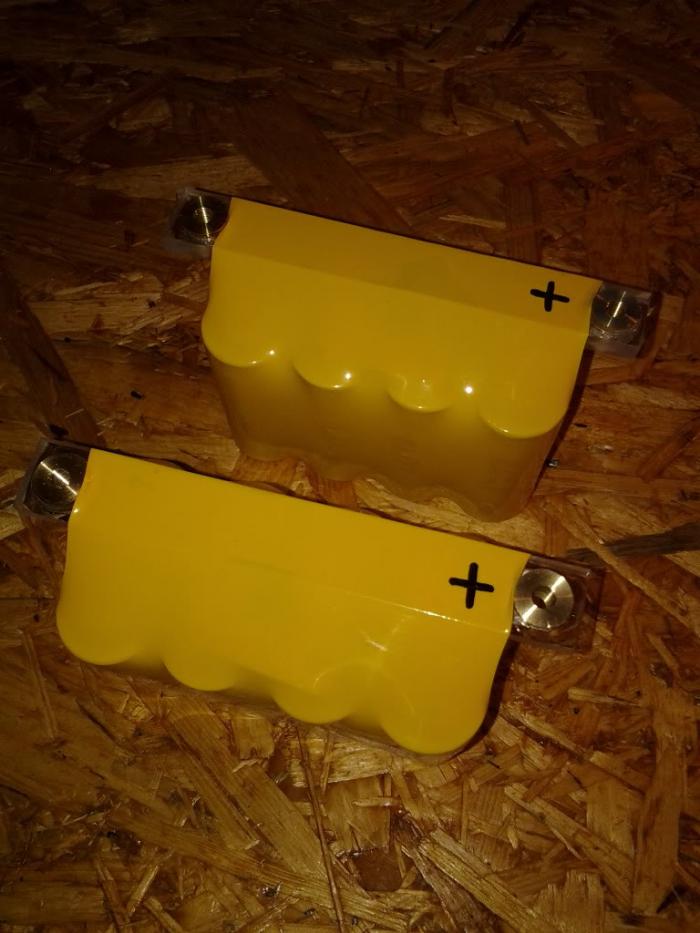

jo a k cemu to mas jestli to neni tajne? mam tady jeden 8mi clanek z motorky, kterej ale majitel hodil do alu podsedlaku a 1-2 clanky se prosoupaly, tzn budu bud menit ty clanky (dost blba prace) nebo bych moh dat do kupy jemu novou a tobe za nakou lepsi cenu prodat ty ok clanky z jeho aku...

ty baterky přes servisní konektor asi nikdo nenabíjel
Koupil jsem to jako hotový pack a ten co mi to prodával mi to na požadavek přeskládal na tyto dva packy.
Pak jsem zjistil, že nemám nabíječku s balancerem a externí jsem nechtěl kupovat. Nabíječku jsem prodal a novou( [ Link ] ) jsem si objednal až nedávno, ale je stále na cestě.
Máme je k pohonu airsoftových zbraní :))
Pokud by jsi byl schopen je přeskládat zase na ten původní tvar a opravit ten přehozený konektor, tak by to bylo fajn a rád bych ty starší odkoupil.
Nemám zatím tak výkonnou pájku s nástavcem.

ty starsi jsou cca pul roku stare a baterka normalne motorku nastartuje, tzn i ty prosoupane clanky nejspis makaj, jeste budu s dotycnym resit co s tim udelame a pripadne by bylo k mani 6ks ktery jsou urcite ok, 1 je osoupanej na hrane ale neni durch, jeden je skrz, kupodivu ale elektrolyt nevytekl.

Jozzo: tak sem to konecne poskladal, dve jsou ok, ta treti tak nejak napul, sadu sem z toho kazdopadne slozil a uvidis jak to bude makat, chces to poslat postou nebo se stavi ten kamos?
