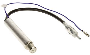

Nazdar, kupil som si do auta shark antenu len ma strasne slaby signal sice priamo v nej je zosilnovac ale chcel som ku nemu pridat este dalsi taky co davaju do Volkswagenou ale malo to opacny efekt potom som uz nechytil vobec nic neviem ze ci sa nejako vzajomne nerusia, neviete mi poradit nejaky postup aby bol signal lepsii.

to co si dal obrazek,neni zesilovac,ale oddelovac napajeni zesilovace...mas tam origo radio?nebo jine?
pokud origo,musis dat tento odelovac a samozrejmne privest spinanych 12V na tento modry drat...
v kazdem pripade bych se na celou shark antenu vysr..pac to ma horsi prijem vzdy
