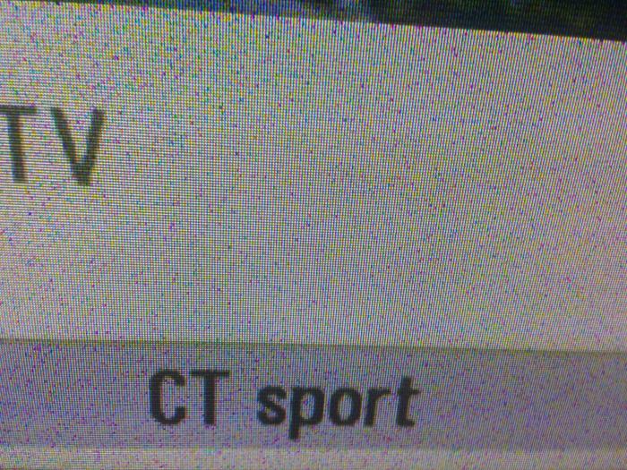

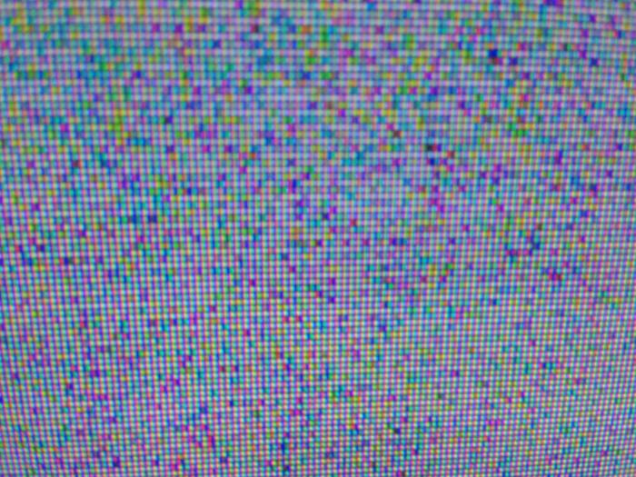

Ma nekdo zkusenosti s lcd? Uz nejaky den nam lcd sumi, kdyz pristoupim bliz tak sumi pixely barevne, vraceni tv do origo rezimu ci nejaky to nastaveni barev vubec nepomaha. Televize je 4roky stara

nešlo by to vyfotit?

Tadt
foto k příspěvku  od Brnďa
o 11.02.2014, 14:03 | Brnďa
A tady detail
o 11.02.2014, 14:05 | Brnďa
Takhle to blika vsude
o 11.02.2014, 14:10 | tappaja

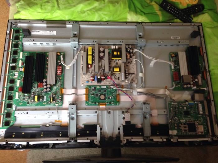

Ja bych rek, ze odchazeji kondenzatory na nejaky desce. 4 roky provozu, uplne si o to rikaj...
o 11.02.2014, 14:15 | Brnďa
Takze by to mohlo jit opravit jo:)
o 11.02.2014, 14:18 | tappaja
Chce to pogooglit, typ televize, zavady atd... kouknout dovnitr, jestli nejsou nektery kondiky viditelne nafoukly, promerit vsechny elyty na ESR, zkusit vymenit...
Zamerit se na kondiky, ktery jsou jen do 85stupnu C, a ktery jsou blizko chladicu, kde na ne pusobilo celou dobu teplo.

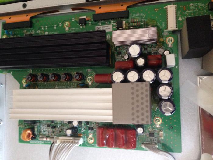

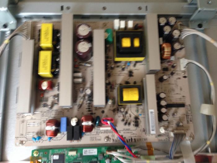

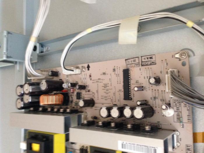

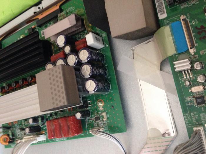

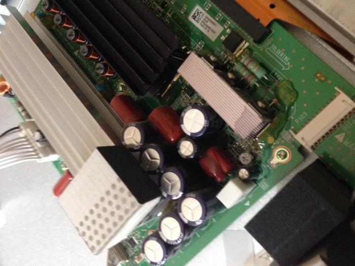

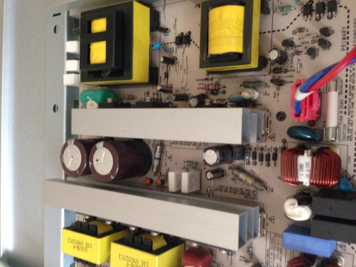

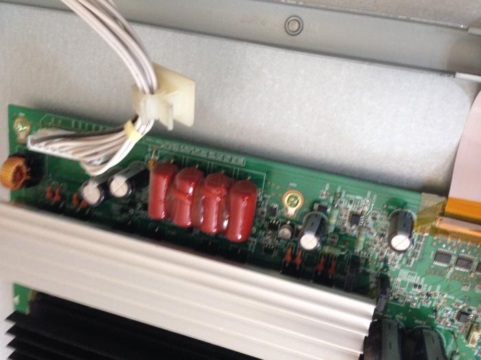

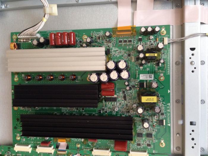

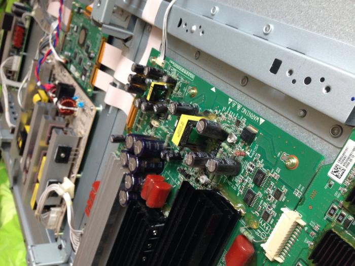

o 15.02.2014, 10:27 | Brnďa
Tak jsme tv oddeklovali a vsechny kondiky se zdaji byt ok
o 15.02.2014, 10:28 | Brnďa

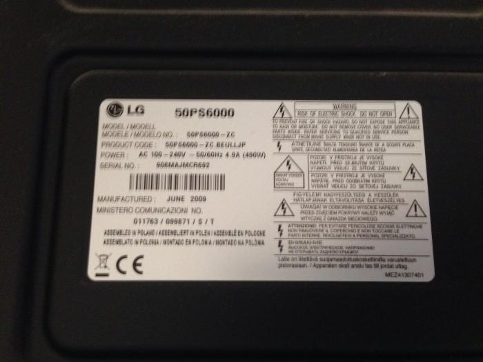

o 15.02.2014, 10:31 | Brnďa
Tady typ tv

o 16.02.2014, 21:20 | macomb | Upraveno: 2014-02-16 21:22:08
Našel jsem tohle na Ebayi, to by mohlo odpovídat, ne?
Zkusit se na to zaměřit
