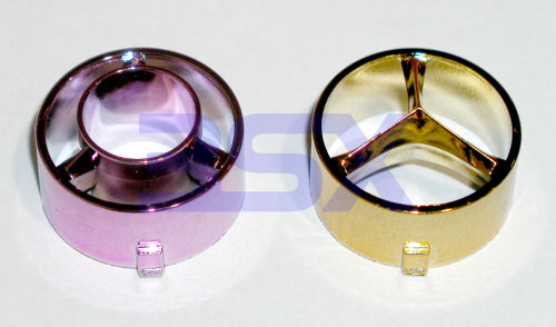

Rajdlos: Mam dotaz... uz nejaky ten rok vozim repliku prave HKS od tebe... myslim jednu z tech prvnich a kdyz sem to rozdelaval tak mi upadla ta "bordel vlozka :-)" a blb sem na to slapnul... vim ze se na origo HKS delaji 2 typy insertu.. jeden ma takovej ostrej (na obrazku zlatej) zvuk a druhej spis takovej.. jak to rict.. tupejsi a placatej (fialovej)... umis to jako kus separatne??

Tj: Tohle od HKS mame skladem, kazdy z nich ma jiny zvukovy efekt, jak pises ;) akoeat cena moc hezka neni, jsem na horach, tak se podivam az prijedu, nebo cinkni kolegovi ;)

Rajdlos: diky za info... holt za nektery blbosti se plati :-D
