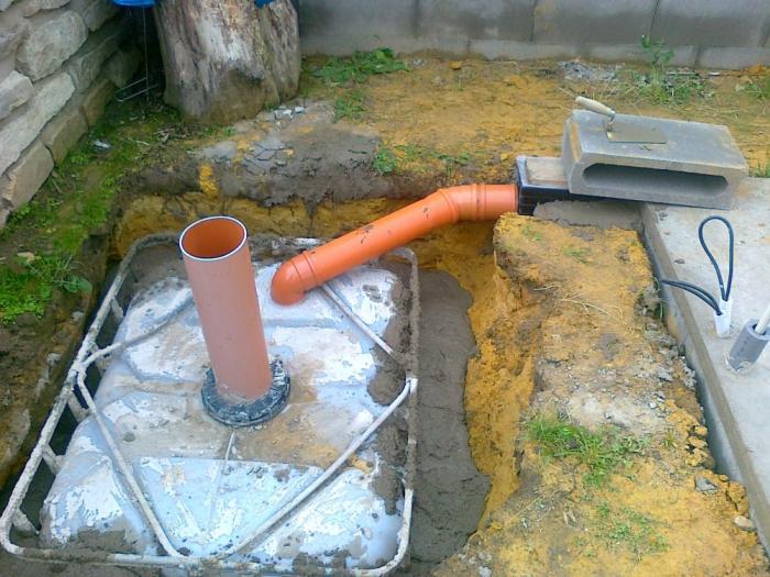

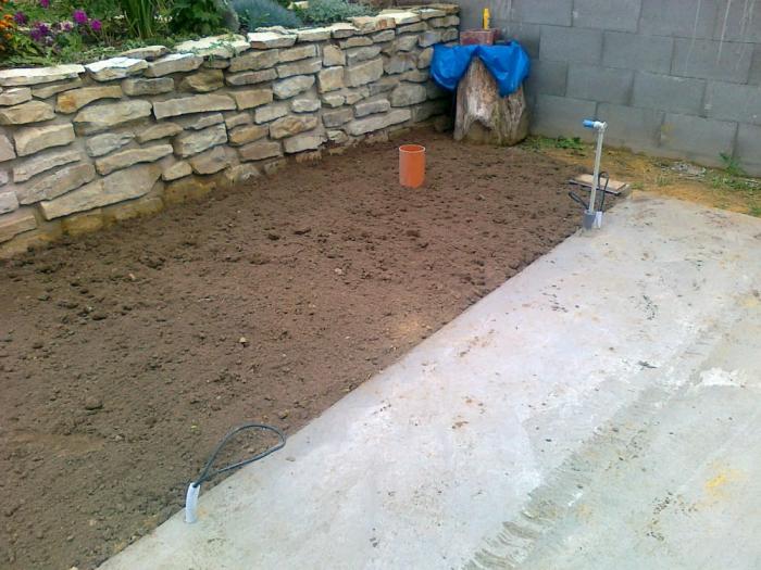

o 01.02.2014, 15:55 | deda
já mam zabetonováno toto a funguje to slušně...
foto k příspěvku  od deda
o 01.02.2014, 16:28 | Jerry.s
deda: to je IBC kontejner? není 1 kubík na zalévání málo?
Taky bych chtěl časem něco podobného pořešit. Na baráku mám udělané rozvody na užitkovou vodu, ale instalatér to natáhnul i do dřezu a sprchy tak že když přepnu s pitné na užitkovou tak bych se musel sprchovat dešťovkou což podle mě nenní uplně o.k. Buď by to chtělo nějaký super filtr a nebo studnu která je u nás prej v cca 60 metrech tak že v obou případech návratnost v nedohlednu..
o 01.02.2014, 16:30 | Pepíno_Honda
to máš pouze 1m3 ? to máš hned plný, ne ?
o 01.02.2014, 16:30 | deda
Jerry.s:
juju je to IBC. bude to toho svedena střecha z pergoly a to není taková plocha. druhej budu mít zakopanej u zahradního domku

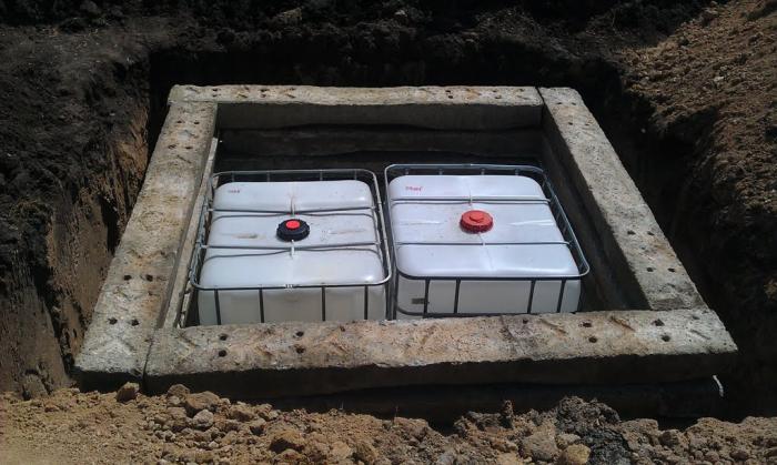

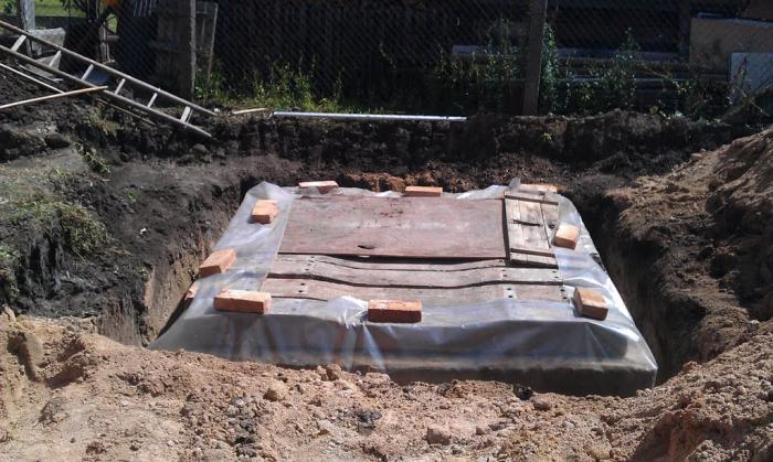

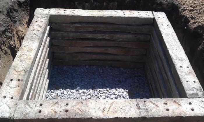

o 04.02.2014, 15:31 | Stofi
Ja to mam obdobne jak deda. Jen na 2 nadrze a sachta je vyskladana z betonovych prazcu.
foto k příspěvku  od Stofi
o 04.02.2014, 15:36 | Stofi
Zbytek fotek nemam u sebe - okapovy svod vede do jimaci trubky, odkud se to rozlejva do obou nadrzi. Zatim tam mam hozenou malou kalovku, kterou prendavam mezi nadrzema. Ale dava to malej tlak a na samohybnej postrikovac od Gardeny to nestaci.
