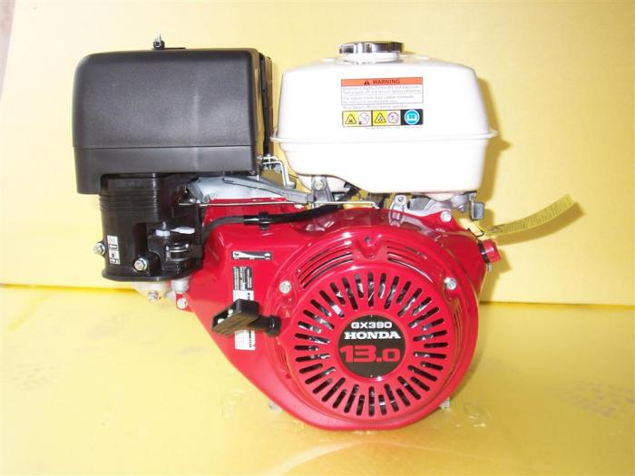

někdo kdo rozumí těmto motorům?? motor má při startu vysokou kompresy,start je na utrhnutí ruky pomalu. neví někdo co to může způsobovat?
foto k příspěvku  od Verano

jinak foto je ilustrativní,motor je už starší,chodil bez problémů,jen ted se objevilo tohle
