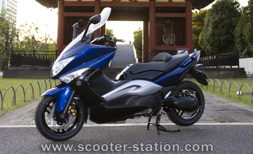

Ahoj, potřeboval bych pár plastů potáhnout touto fólií v imitaci karbonu a zajímá mě, jestli se to dá doma nebo je lepší to rovnou někomu dát na polepení?
Jedná se mi o ten lesklý plast pod sedlem, pak kolem spínačky a možná ty lesklé boky na kapotáži co je znáček Yamaha

o 17.01.2014, 14:05 | Losky
Ptal jsem se v jedné firmě a 4000,- mi připadají moc...

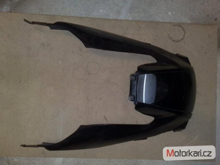

o 18.01.2014, 08:22 | Squere
Tím že jsou 3M spolu s Oracaláckou 970 (975) lité tak se s nimi pracuje nejlíp, dost firem je používá už třeba jen z důvodu jednoduchosti práce a hlavně rychlosti. Od 3M ale koukni po 1080 Scotchprint, který je narozdíl od DI-NOCu určený přímo na auta. Na některý hodně zahnutý části bych doporučil primer, ale natírat jen na části kde, když budeš folii sundavat, nebude vidět.
o 18.01.2014, 09:25 | Losky
nejsložitější je asi plast pod sedlem
