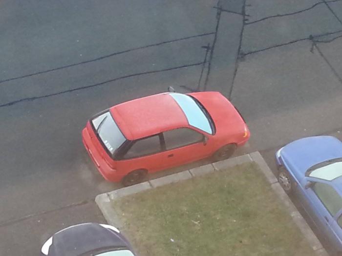

Swift 1.3 po 4 letech na dvorku druhé otočení klíčkem po vložení baterie a ok :) přes kompresor jsem dofoukal pneu a dojel k pumpě, dotankoval plnou a týden na to výměna oleje a vody a jezdí do teď :) aktuální foto z dnešního rána :)
