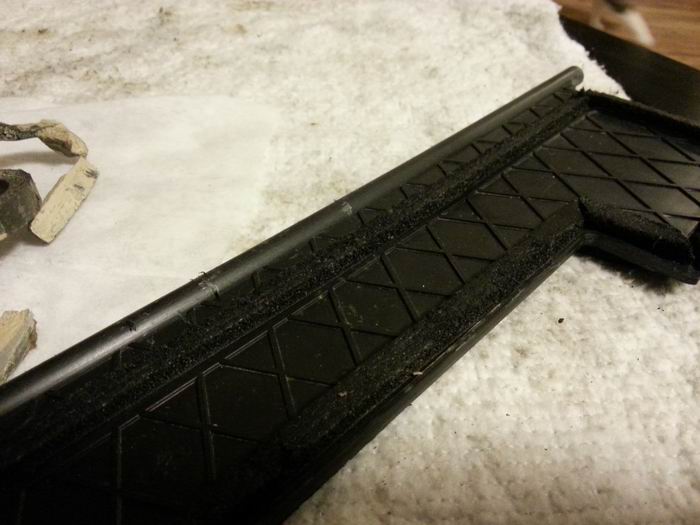

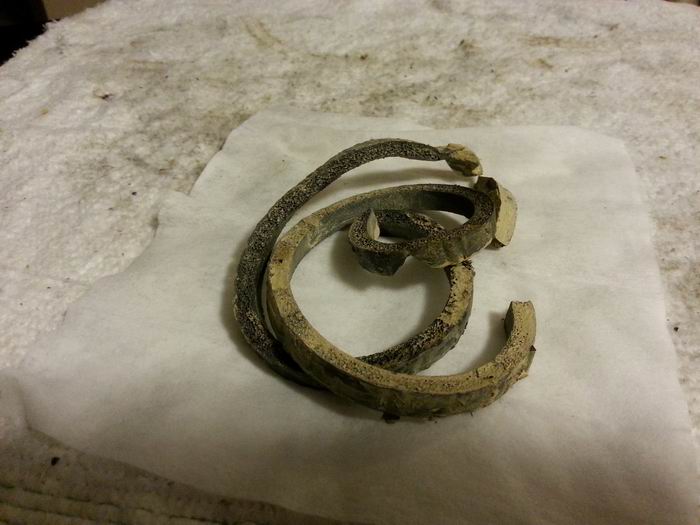

mám na vás dva dotazy, poradíte kde koupit těsnění na klapky topení viz foto?
foto k příspěvku  od Lukasino

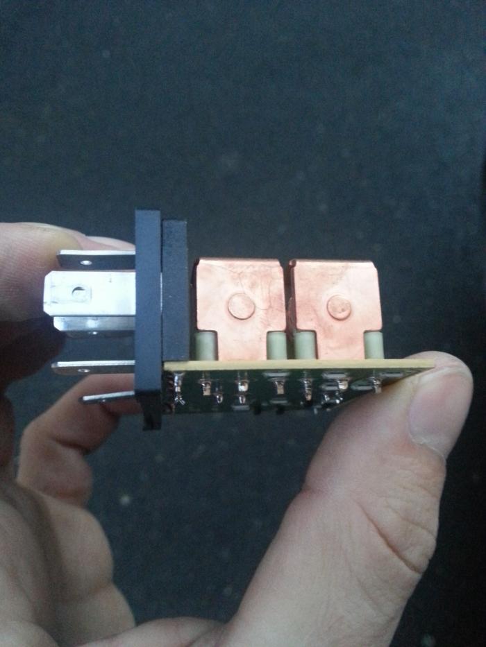

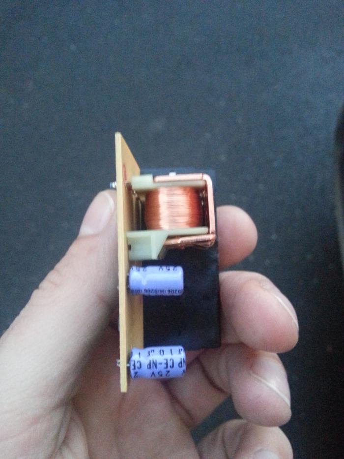

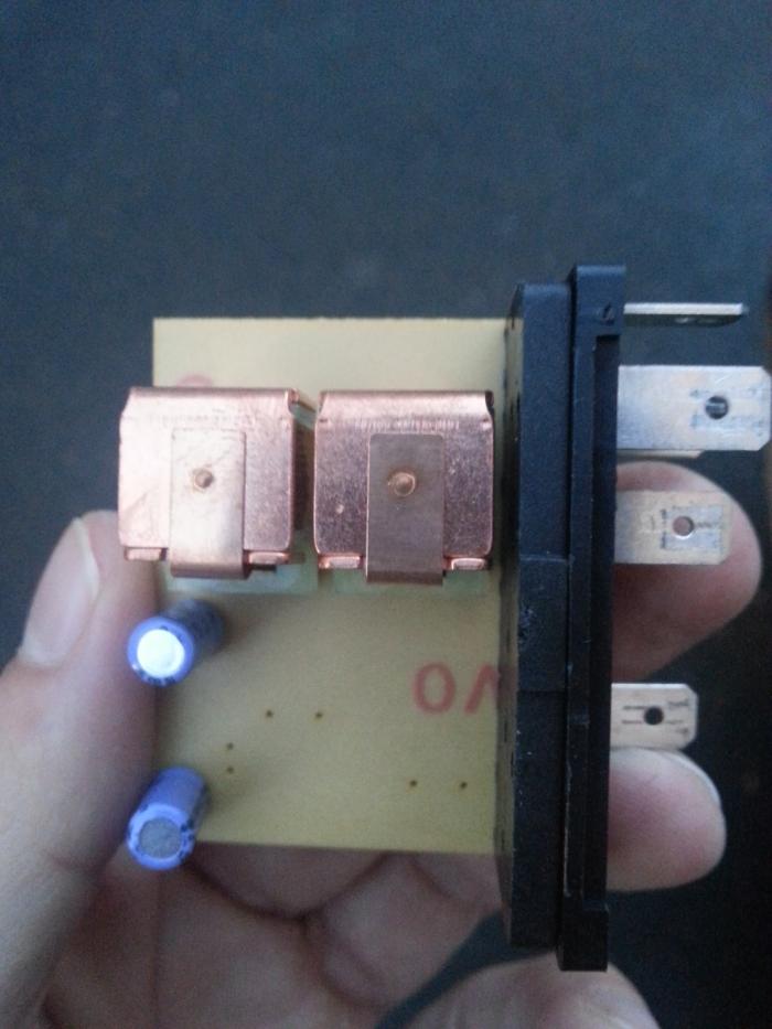

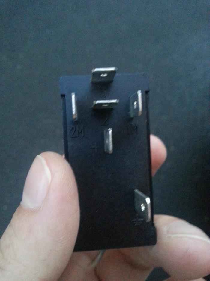

A druhý dotaz, nemá někdo páru co to může být? Je to napojené na nepoužitý (bůhví jaký, nějaký pokus o diagnostický) konektor + na centrál. Je to zapojené vždy na jeden kabel, tzn. žádná rozpínací smyčka, ani nic podobného. Na sobě to nemá ani nápis, nevede od toho anténka, prostě nic.
Že by jen nějaký obyč DO k centrálu? Dělám čistku pod palubkou, tak nevím jestli tohle tam má zůstat nebo ne :o)

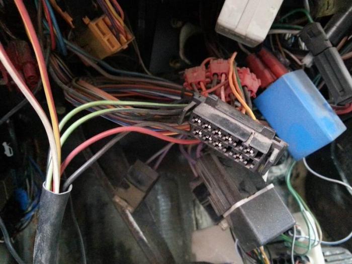

A tady zapojení
Předem děkuji :o)

o 02.01.2014, 10:38 | PAVELK
To těsnění normálně bauMax nebo hornbach maji ho v metrazi
o 02.01.2014, 10:42 | Lukasino
Tak to zkusím, díky za tip!
o 02.01.2014, 12:39 | Lukasino
Pavelk: Díky za tip, takže nakoupeno. Klasické pěnové těsnění tam neměli (Baumax), ale něco použitelného jsem koupil. Hobbymarkety mě nenapadli, čekal jsem že tam budou mít jen D nebo P těsnění do dvěří atd.

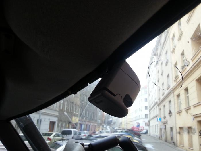

Jet o nahoře na čelním skle, vede k tomu kabel a vůbec netuším na co to je :D Originál zpětné zrcátko je níž.

o 02.01.2014, 12:56 | AR
Držák převaděče spojitosti? ;)
o 02.01.2014, 13:06 | MiniMike
sis koupil autobus? :-)
o 02.01.2014, 13:07 | Only_One
nebude to držák na doutník? :-)
o 02.01.2014, 14:19 | AR
No jestli byla předchozím majitele žena, tak to může být ještě držák dilda s dobíjením ;)
o 02.01.2014, 15:17 | Lukasino
Pánové :D Tipy dobrý, ale zatím se mi to nezdá :D
Něco dalšího? :o)
o 02.01.2014, 15:48 | muSlim
Vyfoť to aj z predu, takto to je k hovnu :-)
o 02.01.2014, 17:07 | jodua | Upraveno: 2014-01-02 17:07:31
v Italii se do tohoto drzaku vkladal nejaky cip nebo karta kvuli placeni mytneho na dalnicich. To same jsem mel v Alfe dotazene z Italie. Melo by tam byt napeti 12V
o 02.01.2014, 17:42 | Lukasino
Jodua: bingo! To by dávalo smysl, auto je dovoz z IT.
Takže bez obav mohu sundat, skvělé, veliké díky :o)
muSlim: :-P Kdy Ty vyfotíš nový povoz? Jsem na to zvědav ;o)
Během 7 hodin vyřešeno dvě ze tří věcí, nádhera :o) a tu krabičku zkusím proměřit, co tam vůbec leze, jestli to skutečně není nějaký aftermarket alarm/dálka k centrálu.

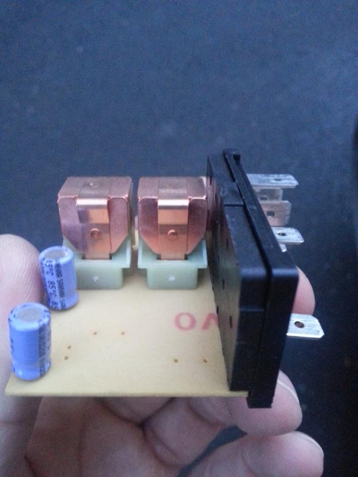

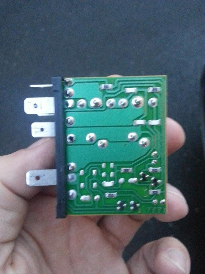

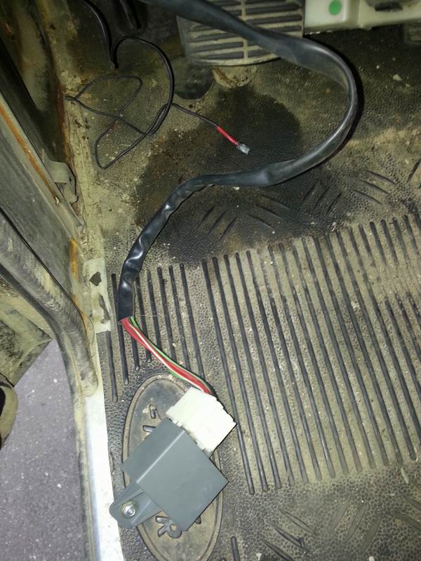

K poslednímu, je tam 5+1 kabelů, 2x stálých 12V 2x kostra + 1x kostra mimo + jeden kabel, který se mi nepodařilo oživit ani spínačkou, atd.
Takže pokud se nepletu, tak to má něco společného čistě s centrálem?
Takhle to vypadá.
Díky :)

o 03.01.2014, 22:26 | AR
a když to tam nemáš tak vše funguje? Pokud jo tak to vyškubni a je to ;) Podle součástek to jen spíná obvody, takže asi k tomu centrálu.
o 04.01.2014, 11:55 | Lukasino
Mno mám auto teď v rozebraném stavu, že se těžko určí, jestli vše funguje :D Ale nakonec jsem zjistil, že je to opravdu na centrál a to tak, že pokud to odpojím, tak přestane úplně fungovat centrál. :-O Moc to nechápu, ale nebudu to řešit, každopádně zůstává.
Takže děkuji za vyřešení i třetího problému :D
