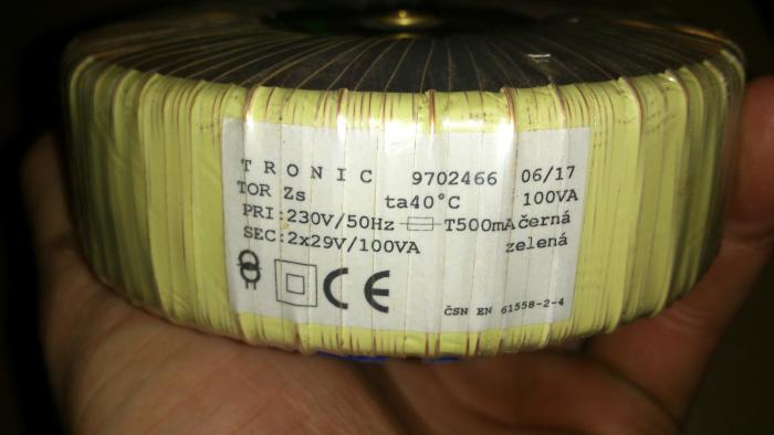

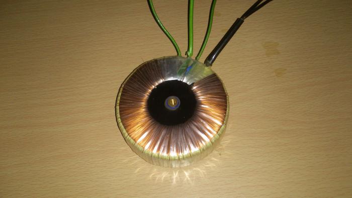

o 19.12.2013, 21:46 | kuchta
KIZ96: Kdyby si chtěl tak se mi doma válí jedno toroidní trafo.
foto k příspěvku  od kuchta
o 19.12.2013, 21:52 | kuchta
o 20.12.2013, 12:26 | Pavel 528
jo,to by slo....
