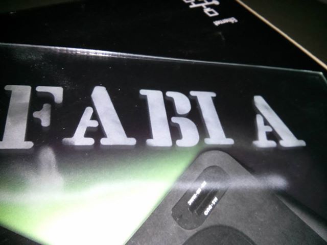

Zatím jsem na sklo to jsem měl písek (Abr. materiál P090) docela dost jemný počítal jsem že to bude víc hrubší Na to sklo je ideál od 8 barů po takovejch 6 barů pak to moc nechce vybouchat :-) A na hliník budu mít možnost až po 13. lednu to budu v práci .. domam mám jen malej kompresor. Dám pak vědět :-)
Pistol nakonec jsem vzal tuto: [ Link ]
PS: Jen na rychlo jsem to zkusil na sklo přes šablony.Malá ukázka Jen mobilovka
PS:2 vím že to je krám ale na začátek to stačí pak se koupí jiná...
