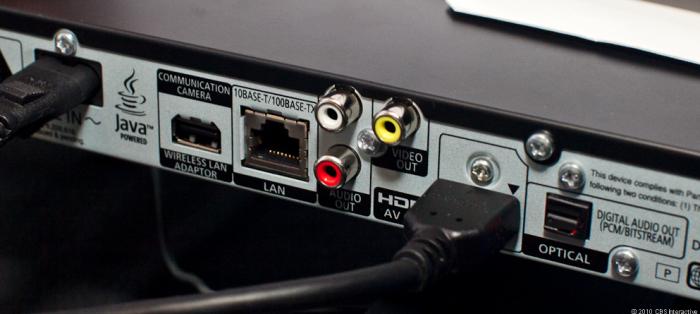

Též jsem včera zjistil problem
mám BR_Player Panasonic propojený optikou do AV_Recieveru Yamaha
(mám ho propojen i cinchema analogově)
když navolím na recieveru vstup DVD Auto > ticho
když navolím na recieveru vstup DVD Analog > hraje
stejně mám propojený Optikou SetupBox > AV Reciever
když navolím na recieveru vstup DVT Auto > hraje
prohodil jsem oba kabely i vstupy abych vyloučil chybu
SetupBox pořád hraje na jakýkoli kabel, jakýkoli vstup
BluRay ani prd
mohl odejít Optical Digital OUT u toho BR Panasonicu ?
Jak jinak ověřit, že z toho něco leze ?

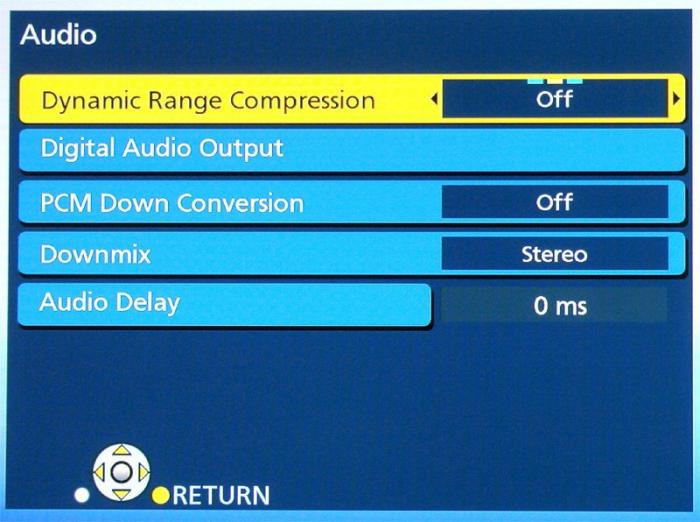

Nemůžu to mít někde vyplé v SETUPU BR ? ale nelezl jsem tam tak není důvod
foto k příspěvku  od Crimson
o 27.12.2013, 08:52 | Tuner#2
Jakej format mas nastaven pod digital audio output v menu BD?
o 27.12.2013, 10:34 | ACEMajky
U me sem zjistil, ze to dela nahodne, za cele svatky zatim nic - myslim, jestli nahodou nejak nevypadava datovy tok a tim to pada
o 27.12.2013, 12:12 | Crimson
bitstream
bitstream
pcm

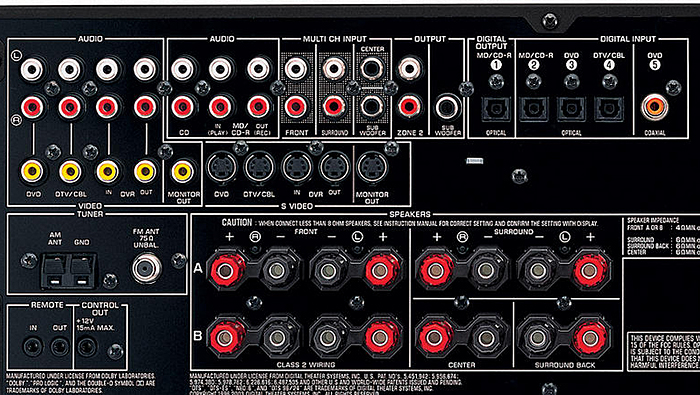

Ozzy: Tak to je divné. U toho vstupu teda v AVčku přiřazenou optiku máš když jsi zkoušel ten samý vstup/kabel a z boxu to jelo?
o 27.12.2013, 14:20 | Crimson | Upraveno: 2013-12-27 14:26:44
nevím co myslíš tím přiřazenou ale
jasně z boxu to lezlo do všech 3 optik (2-3-4) co ta Yamaha má..
já jsem přesvědčenej, že mi to normálně hrálo dřív,
jen jsem půl roku přes AV nehrál až včera a ono ticho
tak mě to zarazilo ..
o 27.12.2013, 14:53 | Tuner#2
Optika se v AVčku v menu přiřazuje konkrétnímu vstupu. Takže např. OPT1 může patřit DVD, ale SAT či CBL vstupu. Ale pokud jsi z boxu vyzkoušel všechny a přes ten daný kabel to hrálo (tím si vyloučil vadu kabelu i špatně přiřazený optický vstup) tak je to vážně záhada. Zkus tam ještě vložit obyčejné audio CDčko zda to nebude hrát.

Yamaha RX-V559 - SUB má 2 cinche a tak je sosám z AUDIO DVR OUT
ted koukám na té fotce, že tam je ještě Zone2 OUTPUT ale ani nevím co to je, jestli z toho něco leze
o 28.12.2013, 08:40 | Tuner#2
Ty voe to je JOKE?
Vždyť to nemůže fungovat, audio DVR out je pevný výstup na nahrávání a hlavní master volume na to nemá vliv!!! Takže zesiluješ/zeslabuješ L+C+R ale woofer hraje pořád stejně!!! To se pak nedivím, že tam musíš mít cinche, logicky na analogovém výstupu (používá se na nahrávání) se objeví signál, když je na vstupu, jinak ne.
Takže koukej to zapojit ze SUB OUT tam kde to má být jedním cinchem a v subwooferu si jeden vyber (obvykle tam bývá jeden cinch označen jako LFE, ale je prakticky jedno zda to dáš do L či R cinche na wooferu. Pak se woofer bude regulovat spolu s master hlasitostí, takže si ho jednou nastavíš (srovnáš úroveň a fázi s předníma bednama) a už se ho nevšímáš.

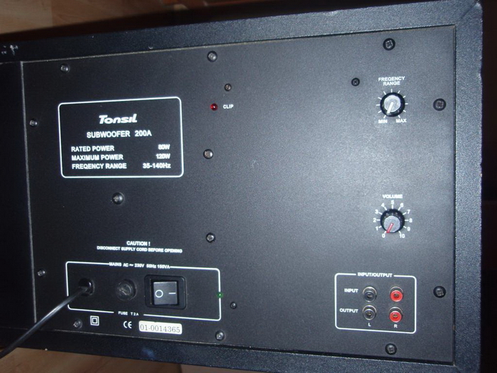

o 28.12.2013, 09:16 | Crimson
Zkus zjistit Tonsil 200
o 28.12.2013, 18:52 | Tuner#2
Tonsil? To bych snad nechával raději OFF. Nevím co máš za přední bedny k té Yamaze, ale tohle bude spíš hučák než aby to něčemu pomohlo :-/
Jinak 100% je tam jeden mono zesík, takže jak píšu, natáhnout ze SUB OUT jedním cinchem, který je s regulací master volume a na wooferu nastavit volume tak aby dělal jen podkres předním bednám. Jak Tě to může brát, když to máš vše na nule to nevím :-D

s těma cinchema to vyzkouším, ale proč jsou tam dva, když stačí jeden jak říkáš mi teda hlava nebere
o 29.12.2013, 03:02 | Tuner#2
Nad kvalitou nebudem debatovat a dnešní woofry jsou o míle dál než je tohle to... Bohužel nesmíš srovnávat s huhlákem od "domácího kina" za šestku v marketu...
Dva cince jsou tam proto, kdyby jsi to zapojoval na stereo aparát, kde je potřeba aby woofer zahrál basy jak z levého, tak z pravého reproduktoru. U kina 5.1 je to logicky .1 kanál a ten je momo. Proto má AV receiver mono výstup a je jedno kam ho píchceš. Nechápu jak jsi mohl fungovat z REC OUT, to jsi při každém přidání/ubrání hlasitosti na Yamaze chodil k wooferu ho přidat/ubrat?
