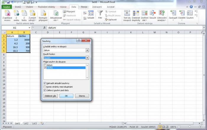

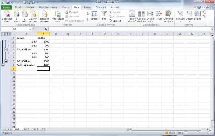

Prosím znalce Excelu o radu. Tabulka
1.2.2011 3000,-
4.2.2011 200,-
16.3.2011 300,-
18.3.2011 700,-
Jakou funkci zadat k výpočtu součtu částek po jednotlivých měsících?
Výsledek:
za O2/2011 = 3200,-
za 03/2011 = 1000,-
Nebo kont. tabulkou? Díky
o 28.11.2013, 15:01 | Pekys
asi složitě, ale formát datumu na 2/2011 nebo únor 2011, pak záložka data/souhrn.
při každé změně ve sloupci datum
funkce: součet
a zatrhnout sloupec, ve kterým jsou částky, které chceš sčítat.

o 28.11.2013, 17:08 | X-sat (M)
Vypadá dobře, zkusím. Díky
