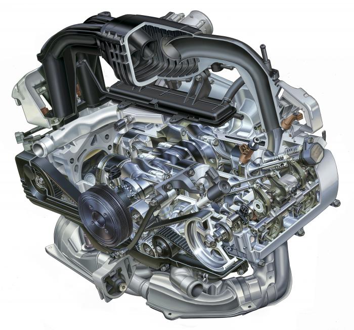

o 26.11.2013, 21:30 | Hanes
Do outbacku se dával kromě DOHC motoru i OHC 16v motor ktarý má ventily štelovatelné šroubky jako škoda 120, seřizuje se ve voze, jedinné co je složitější, že víka hlav se sundají dvě a seřízení probíhá na zvednutém autě, velmi jednoduché a rychlé.
Tak to bohužel nejde ani u dvouvačky a u šestiválce už vůbec ne,ale o těch jsem nepsal.
Nehodlám vás nic učit,ale každý máme vědomostní nedostatky.
Snad napoví obrázek co jsem vygooglil, dle popisu se jedná o Outback 2.5 ročník 2010.
Ať už koupíte takové, nebo jiné auto, přeji dobrý kup a ať těch pět let funguje pouze s bežnou údržbou.
Snad můj příspěvek byl něčím nápomocný.
foto k příspěvku  od Hanes

o 07.08.2015, 09:49 | Zdeny60
Subaráckých 3,0 a 3,6 jezdí dost. Hodí se stejně blbě, jako ostatní motory dnešní doby. na klubu je člověk, co má již x-tou 3,0 na LPG a ta současná má už na plyn přes 200tkm - bez nutnosti opravy. Pouze seřízení v. vůlí. Problém ale je, že na SEŘÍZENÍ A KONTROLU musí u 3,0 i 3,6 motor ven z auta. To je to, co se mezi neznlými traduje, jako že se motor nehodí. A druhá věc je, musí být perfektně vyladěný systém, Chduá směs spolehlivě upeče ventily a zničí hlavy včetně pístů. U 3,0 i 3,6 je trochu problém i v tom, že motor již sám je velmi těsně nacpaný v předku a tudíž bývají problémy s chlazením - psal o tom jistý člověk z webu, co má taktéž svoji 3,0 v xtém provedení na LPG.
Ideální na LPG přestavbu od Subaru je 2,5i 2xSOHC. Tam lze vůli kontrolovat i seřídit bez DM motoru z auta. Jinka tovární přestavba dovážená do ČR žádná neexistuje, vždy šlo o vestavbu systému Viale od Coubala, který to dělal pro Subaru (a řadu dalších auta). Na trhu lze sehnat vozy označení jako Bi-fule a tty by údajně měly mít tvrzená sedla-lze to vyčíst z VINu, ale zatím to nikdo nevyčetl:-) Takže informacer není na 100% ověřená.
O tom, že Subaru jezdína LPG kupy, lze usoudit, že za jistých předpokladů tedy lze.
Taktéž, jako Murano a další.
