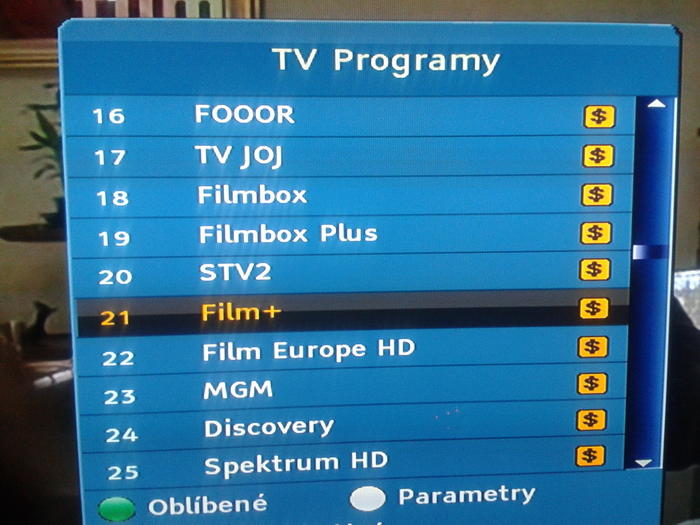

Vysvětlí mi někdo tohle?
v SETUPU mám 3x pozici č.21 , přečíslovat nelze nebo nevím jak
foto k příspěvku  od Crimson

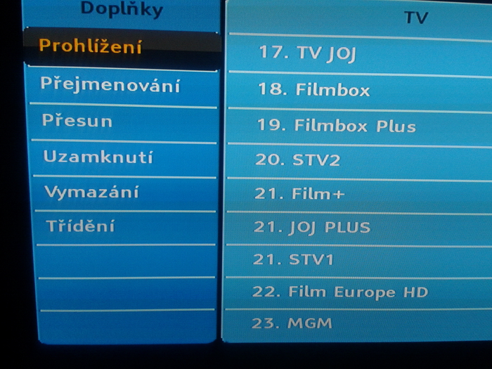

o 14.11.2013, 18:45 | Crimson
V normálním režimu pak vidím jen 1x č.21 , zbylé zkrátka chybí

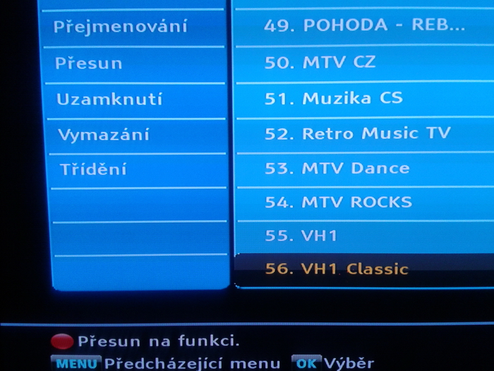

o 14.11.2013, 18:46 | Crimson
V SETUPU mám 56 stanic
o 14.11.2013, 18:46 | Crimson | Upraveno: 2013-11-14 18:47:23
V normal režimu 52 stanic

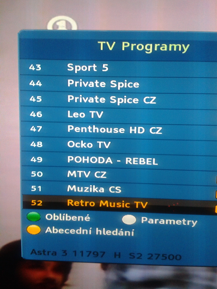

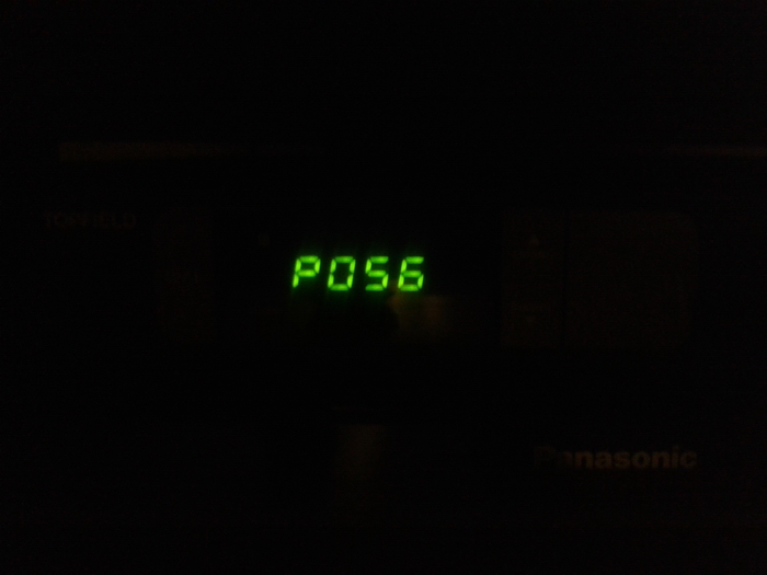

o 14.11.2013, 18:48 | Crimson | Upraveno: 2013-11-14 18:50:14
koukám na TV na č.52 a na přístroji svítí č.56 a to už mi vůbec hlava nebere
o 14.11.2013, 23:52 | Tuner#2
To je to neustálé dolaďování mnohdy pod jiným jménem satelitu. Dej tovární nastavení, tím se všechem ten bordel smaže a nalaď Skylink ručně po frekvencích (nebo pomocí síťového vyhledávání), za to si hoď Němce pokud máš i Astru 1 a fertig.

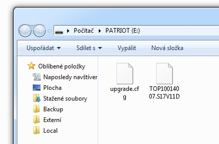

o 18.11.2013, 16:59 | Crimson
Help -
zkouším tam hodit nový fw (nyní to píše že mám 1.00.09)
držím horní tlačítko P+ na předním panelu dle návodu
a zapojím do 220V , držím držím a nic se neděje,
normálně nabootuje a naskočí mi TV pořady !
flash mám Fat 32
o 18.11.2013, 17:06 | Tuner#2
To je divný na flash nic jiného nemáš a máš to na hlavním kořenu rozbalené? nesmí být zip.

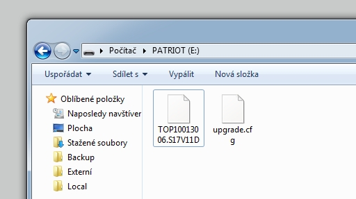

o 18.11.2013, 17:15 | Crimson
jasný .. zkouším teď i ten pro ty párované a to samé
o 18.11.2013, 17:18 | Crimson
dobře zkusím znovu pro nepárované
o 18.11.2013, 17:26 | Crimson
aha pozor už se něco děje .. download 100% a Progres 11 of 44
