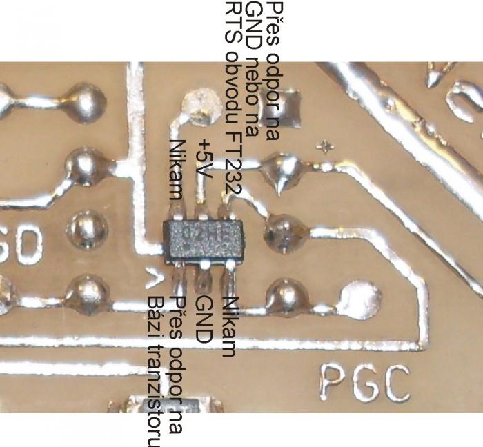

Elektrobastlíři, nevíte, co je tohle za součástku? Nemůžu to nikde najít, mě známé SMD code booky neví. Díky
foto k příspěvku  od michall
o 03.11.2013, 20:53 | Pavel 528
podle me je to 74HC02 jen ale jeden NOR
o 04.11.2013, 06:47 | michall
Díky za tip. Zapojení by tomu odpovídalo, jen mě zaráží jeden vstup a jeden výstup. Druhý (třetí) vstup by měly být jasně definovány jako 0 nebo 1.
o 04.11.2013, 06:54 | crestik
...pak to může být jen negace
o 04.11.2013, 08:07 | michall
To asi jo, zkusím to proměřit za chodu, ale měl jsem za to, že nepoužité vstupy by měly být připojeny na gnd nebo +5V. Nicméně jednohradlový IO jsem ještě neviděl.
o 06.11.2013, 12:31 | michall
Vyřešeno, je to PIC 10F202T-I/OT.

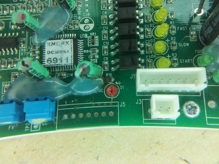

abych nezakládal nové vlákno .... dostal jsem do ruky desku, kde spadla určitá věc a zkratovala ji.
Viditelně se odpálila dioda a rezistor. Diodu vyměním, ale s rezistorem je problém. Jelikož je prasklý, nepřečtu na něm hodnotu celou. Jen x02. První číslo je záhada. Nemáte někdo tip?

o 30.04.2014, 07:54 | Pavel 528
to je odpor k te diode?,jukni na ostatni co jsou u tech zlutejch,zda to nebude stejny...
o 30.04.2014, 08:00 | Jozzo
jsem si téměř jist , že je k té diodě
díval jsem se k těm žlutým a právě, že to moc neodpovídá :(
o 30.04.2014, 22:53 | crestik
moc možností není, pokud to je 3číselné značení, páč v základní řadě E12 je snad jen 1,0, poslední je násobitel. Nabízí se celkem častá hodnota 102, tedy 1kOhm. Až v přesnější řadě E24 je tuším 2,0 a 3,0. Pokud je to ale 4 číselné, tak je riziko, že se sekneš o řád.

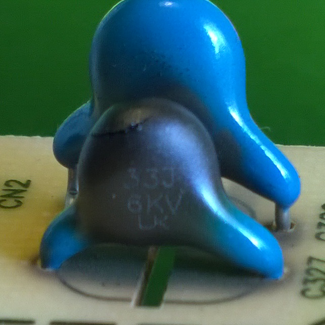

Netušil by někdo kde se dá sehnat?
foto k příspěvku  od luda551
o 03.05.2014, 00:06 | Pavel 528
kondik 33p na 6kV

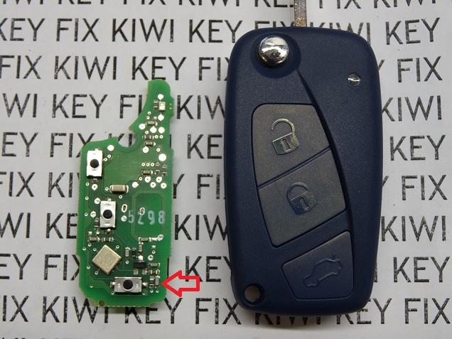

Další SMD problém :)
potřebuju doplnit tohle SMD ale nevím co to je zač. lepší foto nemám :( nemáte někdo rozebraný zrovna tento typ klíčku ? :D
foto k příspěvku  od Jozzo
o 08.07.2014, 16:39 | Jozzo
Je to fiat punto
