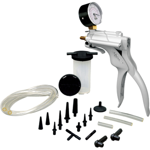

o 02.11.2013, 22:01 | tappaja
Ja na to mam takovejhle bazmek od MityVac, kdysi sem to koupil na eBayi za par kacek.
Pokud mas vysavac, vem vysavac, udelej si redukce a je to.
