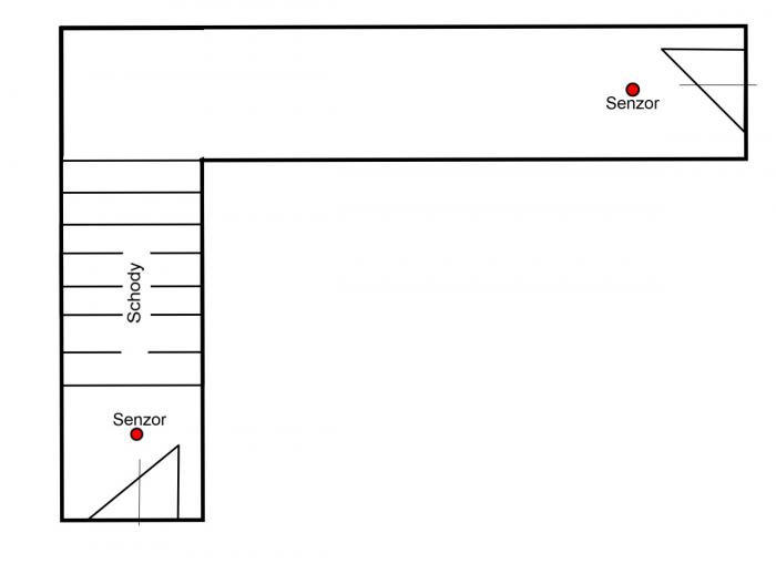

pravě že jeden senzor mi to nevezme..viz planek...a jsou tam schody..

Však jo, úhel 270st nepotřebuješ, dlouhý dosah tě pak vezme i v rohu. S umístěním máme lepší zkušenosti na chodbách do rohu, nikoli naplocho doprostřed na kratší zeď

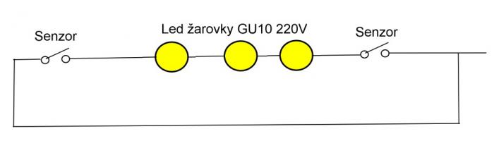

na jeden senzor to nepujde..vyzkoušeno..budu muset použít dva.. je to možné zapojit nějak takhle? samo je nakreslená jenom fáze..

Snad to chápu správně - výstupy senzorů paralelně k sobě, musí to být z jedné fáze :-), takže ano, takhle by to mělo fungovat.
