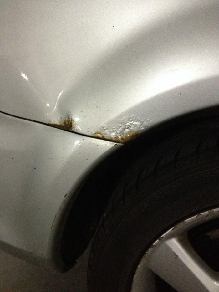

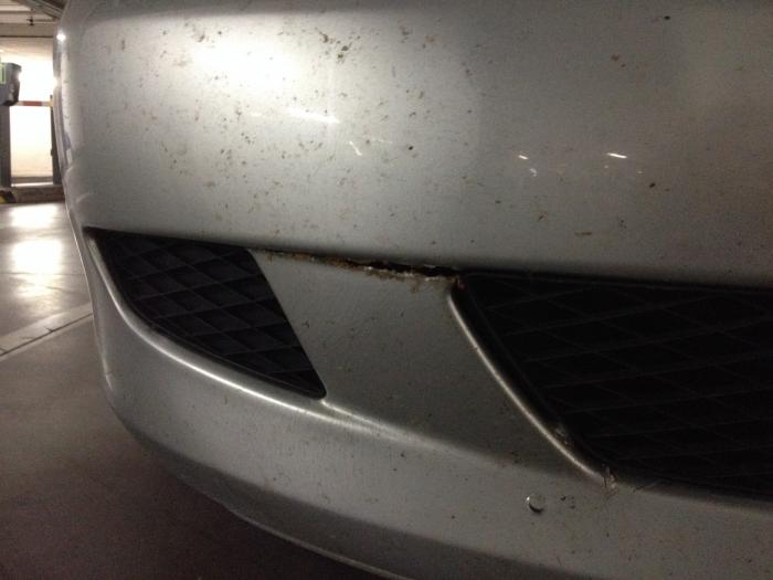

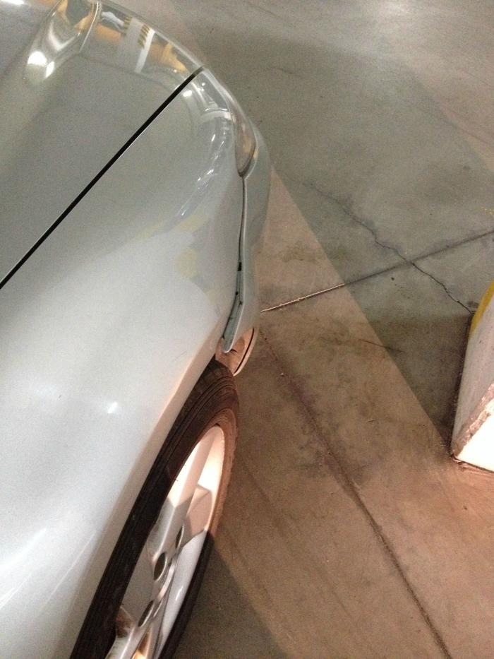

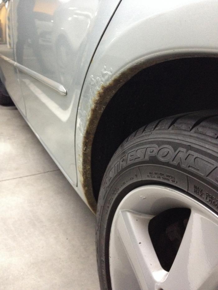

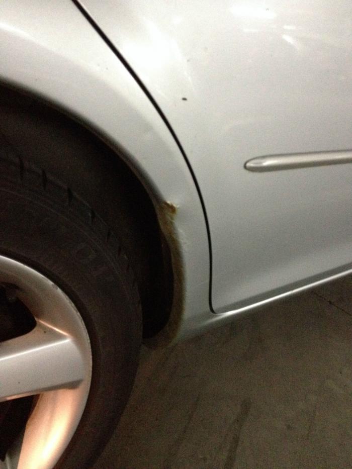

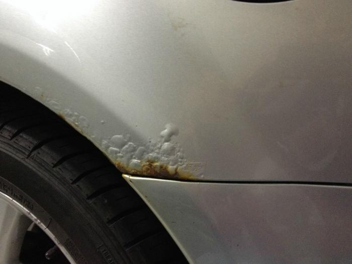

Dlouho jsem se tady na nic neptal, ale třeba mi někdo poradí.
Mám možnost za pěkné peníze koupit Mazdu 6, ale má několik nepěkně prorezlých míst. Dokáže mi někdo trochu fundovaně poradit, za kolik, případně kdo by to uměl dát někde v okolí Prahy, Ml.Boleslavy, Nymburka do lepšího stavu?
díky za rady

o 25.10.2013, 15:11 | jedla
měl jsem úplně stejný problém co se týká těch lemů,stálo mě to cca 2200,- za materiál + práce bez laku,ale jsem z Moravy.když už jsou takhle chycený lemy,tak bych kouknul i zespoda na prahy jestli na tom nejsou podobně.jinak ten přední nárazník asi chytnul pěknou ránu,takhle blbě prasklej jsem ještě neviděl soudě i podle toho že vyskočil z úchytů,ten buď svařit nebo možná vyměnit,použitej v téhle barvě by neměl být problém.
jinak za kolik jsou ty dobré peníze a co je to za motor?

Ten přední nárazník si moc představit nedokážu co se tam stalo, protože z předního pohledu na něm nikde nic krom té praskliny není.

Ted sem delal lemy na mazde 6, lemy,material,prace,lak - 10000kc
o 25.10.2013, 20:31 | Lubak
tak záleží na tom jak to chceš mít pořádně.
Tohle rozhodně nebude jen povrchová koroze tudíž pokud to budeš chtít mít pořádně tak lemy řádné vyvařit, pak lak, ošetřit i z vnitřní strany atd. to pak bude co lem komplet to cca. 4-5 tis. Kč. Ale osobně si myslím, že to budou i prahy a na autě toho bude víc
