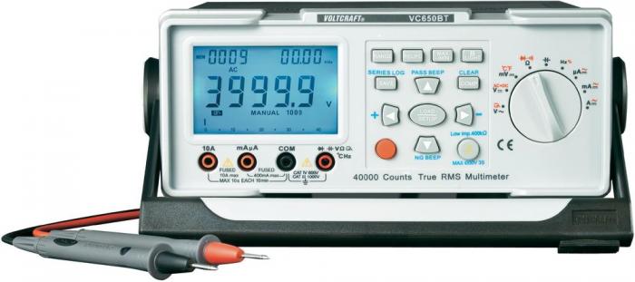

Chlapi, je tady někdo zběhlý v orientaci mezi elektro měřidly? Potřebuju sehnat ohmmetr, který umí tisíciny ohmu. Zatím se mi podařilo sehnat jen s přesností na setiny. Díky
