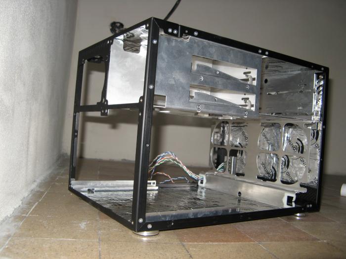

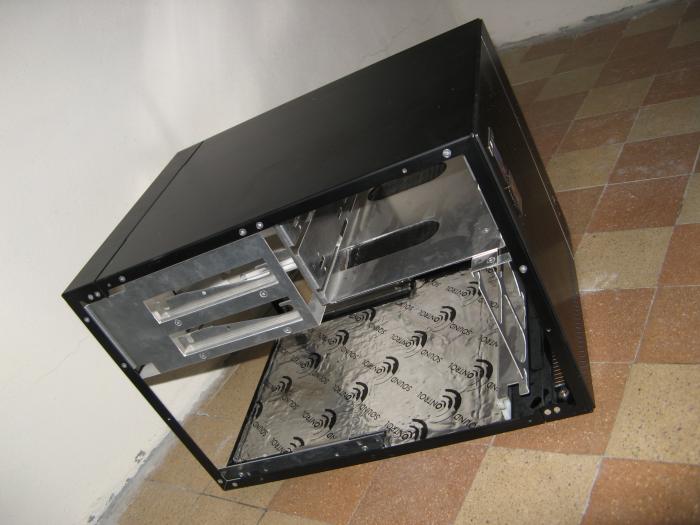

Já jsem na mé PC použil tlumení Zealum a naprosto v pohodě.
foto k příspěvku  od M@rtin
o 22.10.2013, 17:55 | M@rtin
Je to krásně tichý, jen to váží trošku víc
