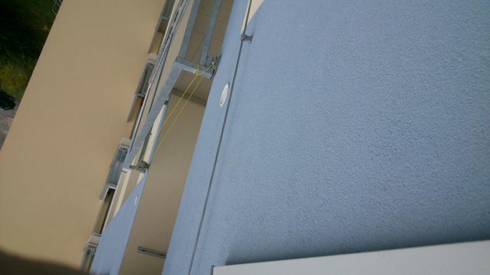

tak to teda nemám moc radost. Bude to vypadat takhle, stoupačky úplně vpravo
foto k příspěvku  od Losky

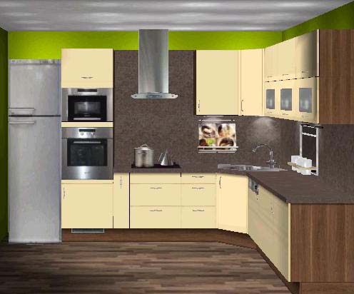

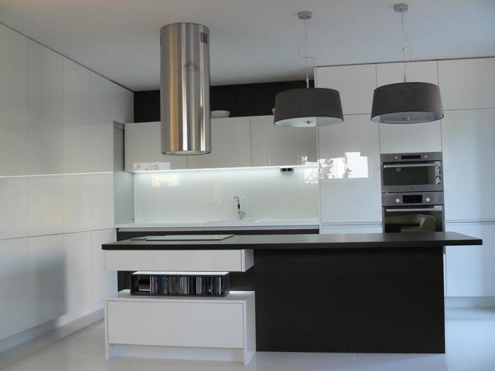

my sme dali za mikrovlnku a ruru raketu whirpool genesis +, vsetko ostatne bolo bud drahsie alebo ostavali odtlacky, ale napriek tomu cena spotrebicov bola len velmi mala cast z celej linky
foto k příspěvku  od itchy
o 22.10.2013, 22:59 | Losky
to je spíš designové studio, ne?:)

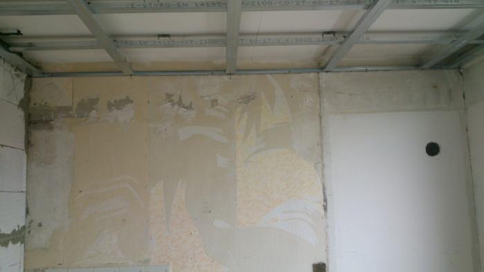

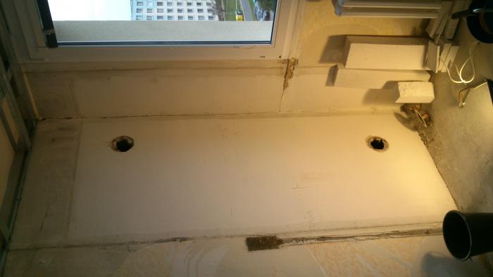

vymyslel jsem takový kanál po délce kuchyně, v kterém povede kulatá roura a do stoupaček. Pak mě napadlo nechat ten kastlík udělat i na druhé stěně, tedy byl by nad celou linkou do L a ven dírou ze spižírny ven.
Snad by to ještě šlo takhle udělat, co?
Sádrokarton dělá člověk co to umí.
Foto z mobilu snad napoví

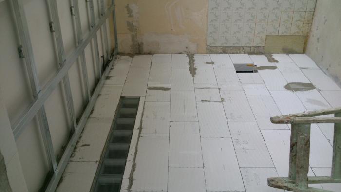

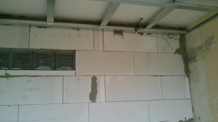

o 23.10.2013, 11:19 | Losky
tak stěna, co jsou vidět ty větrací díry je z cihel a když jsem vydlabal mřížky, tak je tam vidět uzavřený prostor s výhledem ven skrz zateplení, kde je větrací mřížka, takže pokud bych to tam nahnal, spodní větrák zadělal, mělo by to jít ven.
Jen nevím, jestli 4 m kulaté roury nejsou moc
o 23.10.2013, 11:20 | Losky
o 23.10.2013, 11:32 | Losky
Snad ten kastlík nebude problém a díra v zateplení taky. Je to díra asi s průměrem 10 cm
