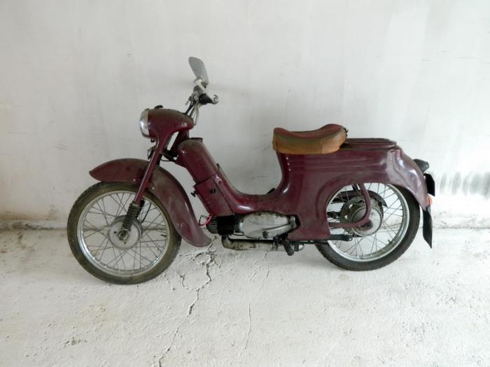

o 15.11.2013, 10:20 | Arnie_one | Upraveno: 2013-11-15 10:22:21
Ha a je doma :)
I když vím, že to nemá prakticky cenu, sem natěšenej až se na tom prskoletu projedu :)
Je teda fat, že před 30 rokama co to tak pamatuju se mě zdál hezčí :)
Má to i origo pneu :) ty nevím jestli to rozchodí.
foto k příspěvku  od Arnie_one
o 16.11.2013, 10:26 | Dudelina
Pařez :) na to sem se učil s dědou...
o 16.11.2013, 11:19 | hawai
Dudelina: Ale tohle není pařez :-)
o 16.11.2013, 14:15 | Dudelina
Pravdu máš! Ale my tomu pařez říkali taky, pač to nebyl dvoused a ta vytrčená sedačka byla podobná. :)
