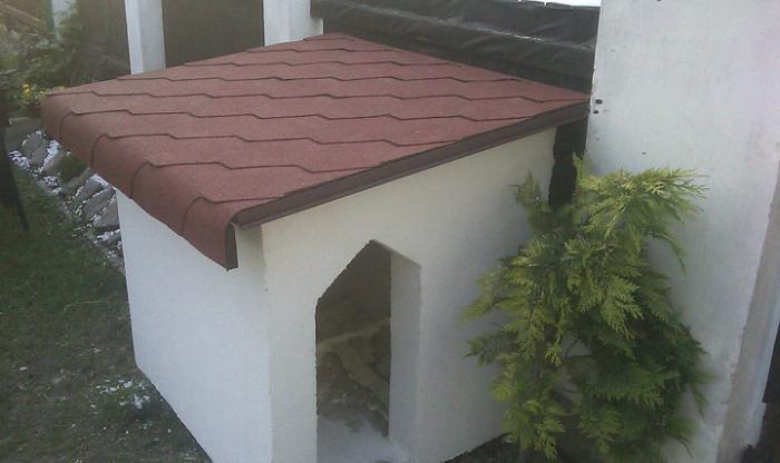

dal by sem šinde je to lehka krytina a funguje a pergolu by sem nehrotil . A stejne tak by sem se nebal ani polského trapezu nebo jakesy atrapy klasik tašek
jinak mam to sice jen na boude pro psa koupeny v hornbachu a po cca 4 letech žádná zmena barvy a nezatejka pod to a sklon ma taky mizernej
o 15.10.2013, 00:14 | rebel
je to mala plocha ale stálobarevnost a hmotnost nema chybu
foto k příspěvku  od rebel

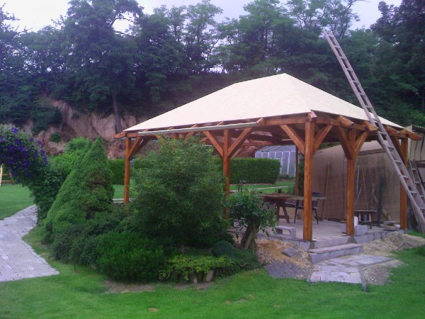

Tweety_xx: jak velkou pergolu máš v plánu postavit: Vše se odvíjí od velikosti.Pokud to bude něco ve stylu psí bouda (do 4m2)tak na to stačí trámky do 10x10. Já stavím 4x5m. Jako stojny použiju 12x12. pozednice 12x14 stím že na delší straně budou stojny 3. na střechu mám vplánu krokve něco kolem 7x10-12, nebo co seženu za dobrej peníz. Záklop OSB 15mm oplechování a černý šindel IKO.
Výsledek by měl vypadat nějak takto
foto k příspěvku  od deda

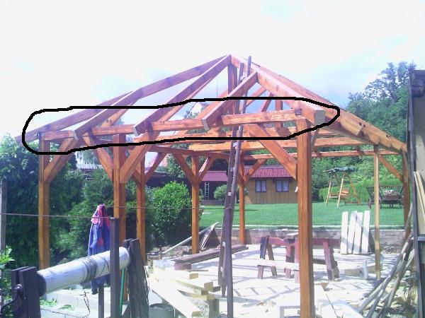

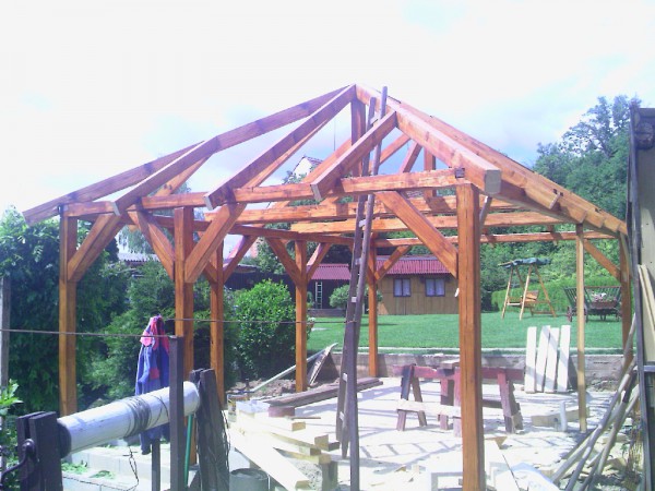

o 15.10.2013, 08:21 | deda
