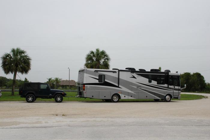

V USA je tak taženo auto často. Ale v USA sů divní. U nás když sa něco táhne tak to bývá obvykle za autem domeček, v USA za domečkem auto :)
foto k příspěvku  od Sau
o 11.10.2013, 08:10 | Zdenek (A)
Tohle jsem videl nekde u Usti nad Labem na nejakem srazu. Manik takhle tahal eRko. Neverili jsme, ze to muze fungovat a ze predni kola samy spravne zataci. Bez vahani do toho naskocil a projel se tim po kempu. Fakt to funguje!!! Ale asi je potreba dat si pozor, aby se nezamknul volant ;-)
