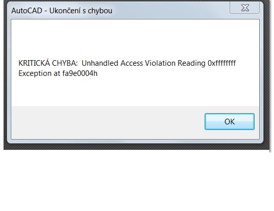

Neví někdo, čím to může být? Zkouším rozchodit verze 2012-2014 a ani jedna mi nejde. Vše legálně staženo a v pohodě nainstalováno, ale když to chci spustit, tak mi tam skočí tenhle error.
Dík za rady.

o 09.10.2013, 22:02 | htd
to je víc věcí:/
1/ aktualizace ovladače karty
2/ chybná instalace .NET
3/ poškozený profil uživatele
zační tím, že si uděláš novýho uživatele a pod ním to zkus pustit, pak aktualizace VGA
jinak někde najdeš jak vypnout HW akceleraci (nemáš dobrou VGA pro CAD a v defaultu to je povolené a na tom ti to padne:)
o 09.10.2013, 22:19 | zach
bylo to nakonec ovladači VGA (ikdyž u rok starého ntb bych to nečekal).
Díky za rady :)
