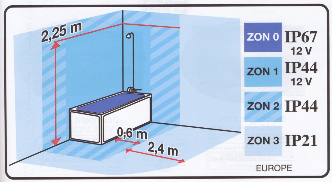

Světlo jaký musíš použít se bude řídit podle zón, kde bude v koupelně (je to o krytí a napájení):
Zona 0 - vnitřek vany, sprchy atd - IP67, 12V
Zona 1 - nad vanou (sprchou) do výšky 2,25m - IP44, 12V
Zona 2 - okolo vany (sprchy) do 0,6m, výše jak 2,25m nad obrysem vany - IP44, 230V
Zona 3 - všude okolo (dál jak 0,6m), stropy mimo obrys vany výše jako 2,25m - IP21, 230V
Pěkný obrázek zde:
Takže jak psali nademnou, dej si jakýkoliv bodovky (krytí IP21 má v podstatě každý nejlevnější běžně prodávaný svítidlo) na 230V (GU10) na strop mimo obrys vany (umyvadla) a budeš v to mít v pořádku.
Pokud by jsi chtěl mermomocí přímo nad vanu, tak klidně může být na 230V ,ale musí mít vyšší krytí IP44.
Pokud by byl strop nad vanou níže (typicky podkrovní zkos), tak už musíš dát bodovku s krytím IP44 a osadit ji MR16tkou na 12V

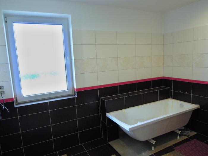

o 05.10.2013, 21:17 | 610
Vana Ravak Rosa2 150/90. Stáří 5 let. Stav jako nová. Moje zkušenosti jsou pozitivní. Při troše péče se vana leskne až z toho oči bolí. Sedátko je super. Nic se neprohýbá ani nevrže. Vnitřek vany je hodně anatomický. Což může větším lidem dělat problém při vstávání z vany. Rozhodně doporučuju koupit vnitřní madlo. Mám 100kg a 180cm a je to tak tip top. Rosa1 byla v tom samém rozměru prostornější. Lituju že sem se nechal ukecat do varianty bez PUR izolace že prý to nemá žádný efekt. Po vyzkoušení musím říct že to vliv má a to jak tepelnej tak značný zvukový. Jinak k vaně se daj koupit i suprový umyvadla.
foto k příspěvku  od 610

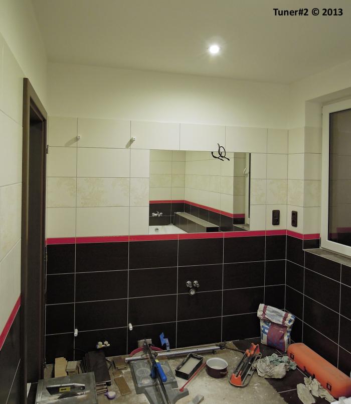

o 05.10.2013, 23:07 | Tuner#2

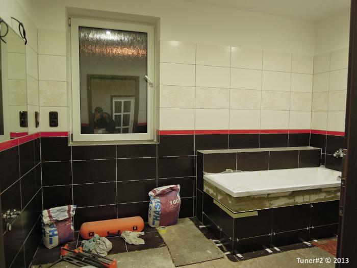

Ještě nemám hotovo, tak jsem ten bordel moc nefotil :-/
foto k příspěvku  od Tuner#2

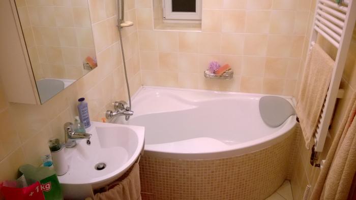

o 06.10.2013, 22:03 | m.j.
...co se týče LED bodovek, podle mě je lepší použít trafo a dát LEDky na 12V, označované většinou MR16. Jak tady někdo špatně napsal, že když dáš trafo, budeš mít další ztráty, je to blbost, ztráty máš i když použiješ GU10, které mají driver již v sobě.
Celkově tím i prodloužíš životnost žárovek samotných, protože trafo se nebude zahřívat teplem od LED čipů.
Pokud dáš bodovky s cenou cca 100Kč, připrav se na to, že ze začátku ti budou svítit dostatečně, ale rychle budou ztrácet na výkonu, pokud budou mít klasické skleněné tělo jako halogenové bodovky, tak ještě rychleji, protože každá LEDka potřebuje chladit. Jestli chceš kvalitní LEDky, tak na nejlevnější od Cokoliv-luxu zapomeň.

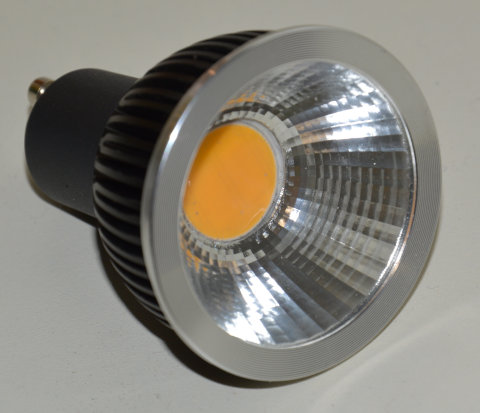

My jako plnohodnotnou náhradu halogenových bodovek nabízíme žárovku na obrázku.
Osobně jsem nahradil v koupelně 35W bodovky za 5W LED a mám tam změřeno skoro 2x více světla, a to jak na zemi, tak na zdech, což je problém starší technologie.
foto k příspěvku  od m.j.

o 06.10.2013, 23:37 | Tuner#2 | Upraveno: 2013-10-06 23:38:37
Zrcadlo je lepené přímo na zeď v jedné rovině s obkladem. Všechny venkovní hrany "řežu" na 45° takže celkem pracné jak ten sokl u vany, tak okolo okna.

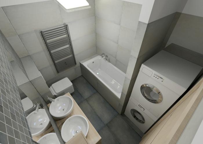

trošku se to změnilo od prvních návrhu pro Tunera :-)

o 07.10.2013, 11:48 | Tuner#2
Kdepak, tohle je první návrh v prvním mailu a nakonec to u něj zůstalo ;)

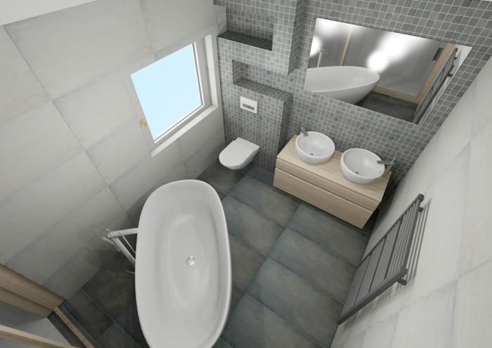

Tak se mi pak nejak za mesic zkus Adame ozvat..a zkusíme neco vymyslet..je lepší klidně nakreslit tu tvoji koupelnu předem než budeš mit finalní plany baraku
o 07.10.2013, 21:52 | AR
Kapka: jj ozvu se. Právě chceme vyřešit vzhled koupelny než se udělají finální plány aby se namyslely odpady, voda atd.

kucik, Lukasino: nechci zaplácávat komerčním příspěvkem, ale je to 3W COB bodovka, celkový příkon necelé 4W, světelný výkon cca 270lm,barva teplá bílá, cena je 369Kč, sleva pro členy AHC 20% Na výběr jsou další patice a výkony, kompletní podhledová svítidla, lištová svítidla...

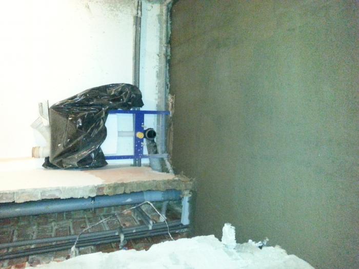

o 11.01.2014, 23:27 | Mika
Dnes jsem dodělal. Uff.
foto k příspěvku  od Mika

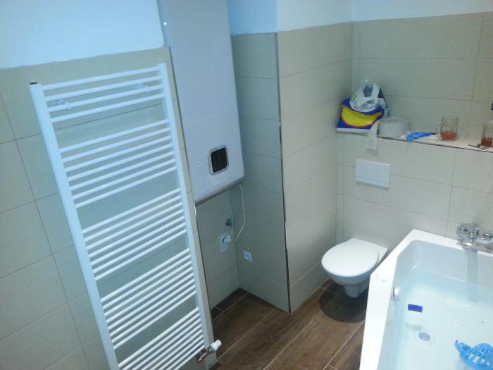

o 12.01.2014, 06:10 | Mika
