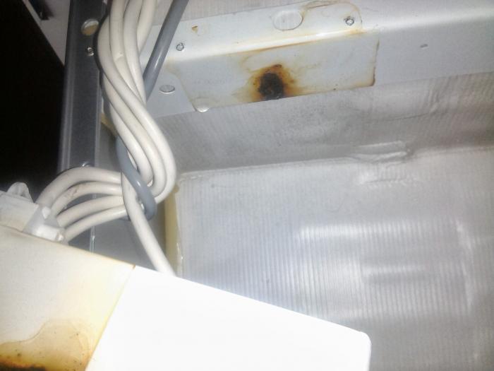

Mám necelých 5 let lednici Electrolux ENB 39405S. Dnes mi žena sdělila, že pod lednicí je voda. Tak jsme ji vysunul z linky, kdy jsem myslel, že bude třeba blbě nasayen plastový odparník na motoru, ten byl ale na místě, trubička z lednice funkční. Zjistil jsem, že mi voda odkapává skrze zadní "obal" lednice v oblasti mražáku. Co to může být ? Lednice má systém No frost, který funguje skvěle...
foto k příspěvku  od Pepíno_Honda

myslím že to bylo průchodkou skrz obal lednice, kdy byl špatně vzadu nasazen a odkapávalo to jakoby do obalu... vyčištěno, složeno a od té doby jede dodnes bez problémů....
