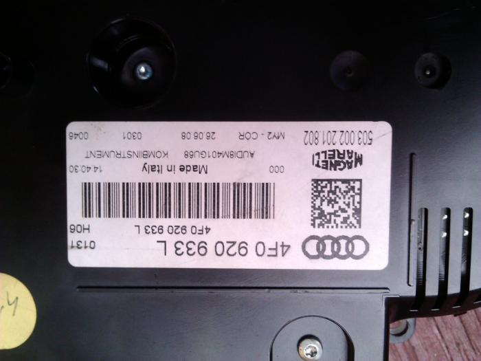

o 14.09.2013, 15:56 | france
Tyhle budiky nerozjedete v jinem autě potřebují wakeup can protokol na start,immo v nich neni a mají component protection ochranu dílu tudíž jsou li z kradeneho auta tak při povolení ochrany dílu online si pro vás přijedou kluci v modrý oktávce či fabii.

o 14.09.2013, 20:49 | xenonman
Audi dělám dosti často, je to ted v jednání pokud to dopadne budu schopen vyřešit ochranu dílu na všech novych audinach ...
o 14.09.2013, 20:55 | xenonman | Upraveno: 2013-09-14 20:57:31
Jinak k tvé otazce, po nastartování se budiky resetuji a normálně pojedou dal , připadne postačí smazat chybu diagnostikou, takhle se budiky seknou třeba při dopravní nehodě, nicméně se nikterak neznehodnotí

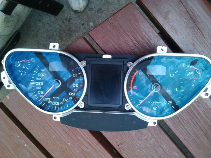

ano resil jsem funkcnost z duvodu dalsiho vyuziti~prodeji..nemam a6 abych je ozkousel.abych mel jistotu.byliy namontovany kvuli testu bagu.jinak vyditelny poskozeni zadna az na ty rafickyktery jsot tedy ok a dvou skrabanecku na liste s kontrolkama a jeden uchyt na sroub je naprasklej.cena??nevim koukal jsem na net v ndr za ne chtej 2500euro coz u nas asi ne takze urcite min.budiky jsou ve svy podstate novy.a me je lito je vyhodit kdyz je nevyuziju.
