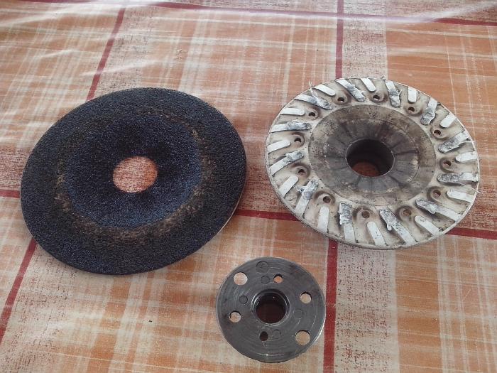

zdravim, potrebuju po svarerech- bodech na rovne, naprosto rovne plose teda az na ty body udelat zpet naprostou rovinu.Flexou to moc nejde, nebod je porad videt ze se tam sahalo je to jakoby malicko probrousene, ale ja potrebuju docilit roviny, mate nekdo zkusenosti s timto? [ Link ] ci timto? [ Link ] nebo mate nekdo jina napady? diky Luboš

vseobecne ma mit pasovka na kov rychlost pasu kolem 30m/s
tyhle rucni to fakt nedaj, nerikam ze by se to tim nedalo uhlodat, ale...
kazdopadne pokud to ma bejt fakt rovina, pak bezne asi jedine rovinna bruska:-)

no jako sklo to zase bejt nemusi :-) proste ne probrousene zejo :-) s kotoucem a flexou by to slo, ale je to zdlouhave a kdyz mas delat 2000ks a zabroisut 25 bodu na jednom kusu je fajn :D

chapu, blby je ze flexa se spravnym kotoucem je urcite lepsi nez pasovka ktera je urcena na drevo

jako kořen-- flexa a lamelák

ten pasovej pilník je uplně k ničemu, asi fakt ta flexa ....

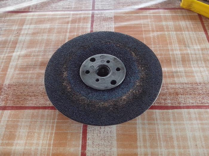

Lamelak je nesmysl. Sehnal jsem si lepsi....sice drazsi ale za to to je rovne a bere ro hezky....

o 24.08.2013, 15:28 | Nora
se ti to nějak utavilo koukám
