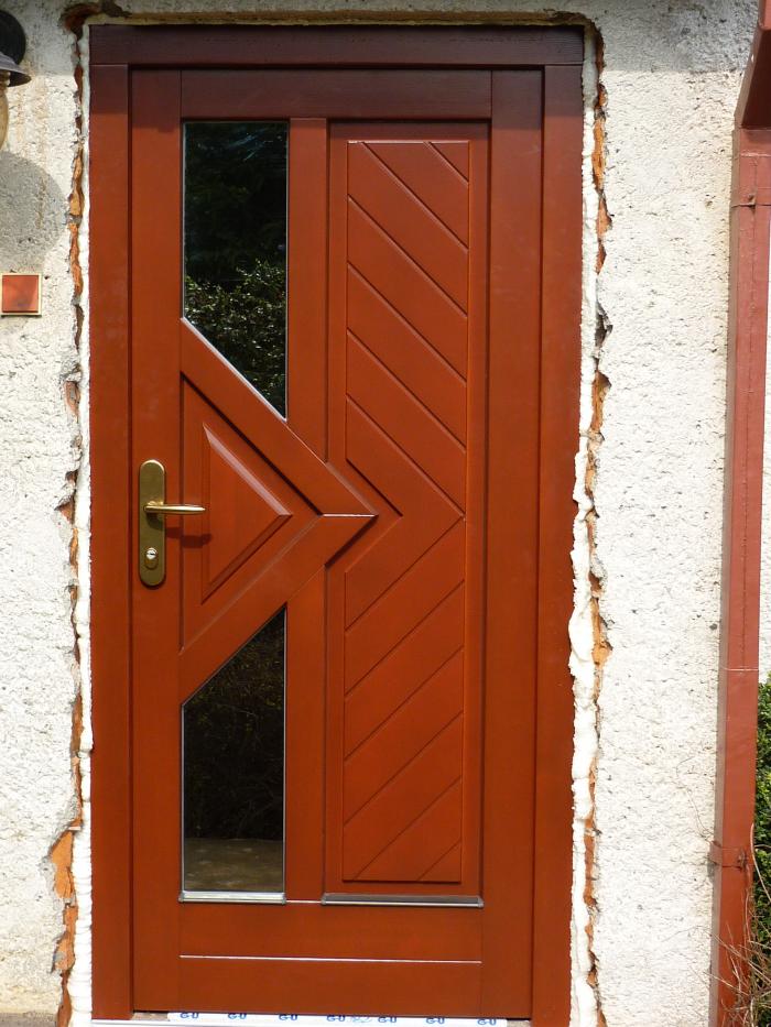

Tady jsou ty naše, pro inspiraci ;)
foto k příspěvku  od walish
o 13.08.2013, 16:36 | tappaja
Sorry za OT, kdyz vidim takovyhle dvere s polokosoctvercema, kde jedou linky 4ma smerama, rikam si, ze to musel navrhovat nejakej vybornej designer :)
o 13.08.2013, 17:28 | walish
A nám se prostě líbily, tak je máme :)
o 13.08.2013, 17:34 | tappaja
Pak je to v poadku :)

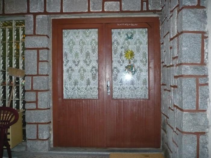

Jen pro představu a uvítal bych i nějaké návrhy, v tom co maj firmy ukázky se mi stále nedaří udělat si představu.
Ted jsou dvoukřídlé. Velikost otvoru bych rád zanechal ale křídla klidně nemusí být souměrné. Ale chtěl bych mít nějaký větší otvor do baráku proto zanechat velké.

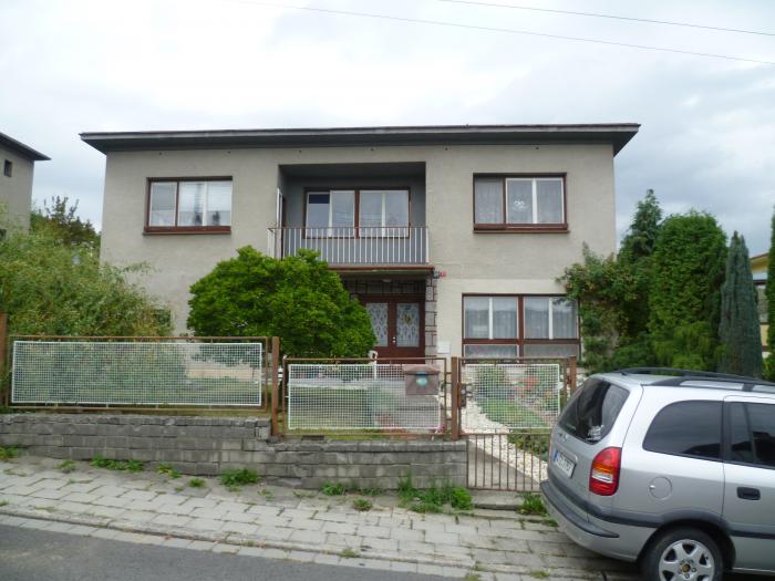

Tady pro příklad barák. (zatím žádná sláva, ale brzo se snad začne měnit k lepšímu.
foto k příspěvku  od Tweety_xx

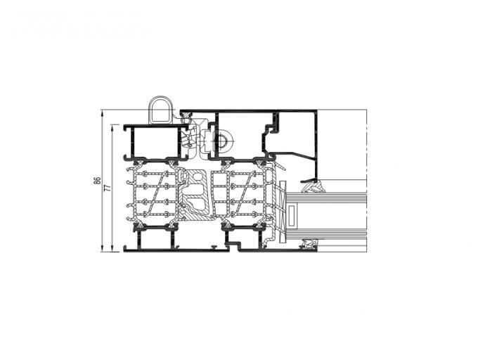

Co se týče tepelných vlastností, tak je to +- vyrovnané, plast nebo hliník to je jedno. Plastové okna jsou dobré, hliník je cca 3x dražší, pořizují si ho jednak movití zákazníci, protože zvyšuje prestiž budovy a používá se tam kde defacto nic jiného použít nejde, tzn. velké prosklené plochy, fasády, střešní světlíky atd... plast je měký, nezvládl by to.
Zde pro Zdenyho důkaz (viz přiložený řez), že hliník nevede teplo, to opavdu nee, v 80tých letech ano, páč nebyl přerušený tepelný most, ale takové výrobky by dnes neuspěly.
foto k příspěvku  od Ales

o 15.08.2013, 19:55 | Zbyšek
Tweety: jaký máš rozměr těch dveří? Počítám cca 1600x2100mm.
V tomto rozměru by to vycházelo v profilu co dal Aleš (Reynaers CS86HI) na nějakých 23 tisíc. Alternativou by byl profil Aluprof MB70HI, kde by to vyšlo na 19 tisíc.
Je to s bezpečnostním trojsklem, tříbodovým zámkem, bezpečnostní vložka + 5 klíčů, klika/koule hoppe liverpool.
Kdyby jsi chtěl nějakou přesnější nabídku, ozvi se.
