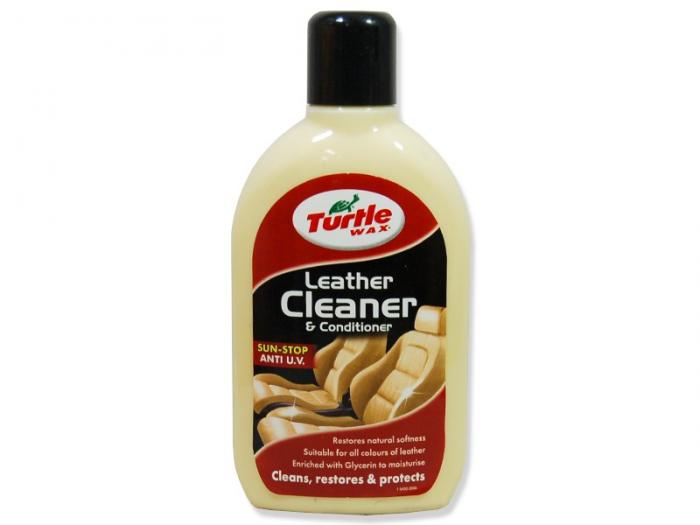

o 01.08.2013, 21:49 | swep
Tak sem před pár týdny pořídil čistič od želvy a při druhé aplikaci po cca 4 týdnech od první mi pustila sedačka barvu, zatím pouze lokálně. Každopádně na hadru zůstává černá barva - myslel jsem, že to je špína. Ale teď se mi zdá, že to asi bude barva ze sedadla.
Má někdo stejný problém s tímto přípravkem? Případně co místo toho použít. Chtěl bych, aby ta kůže byla dobře vláčná a aby to na slunci zbytečně netrpělo.
A pak mě zajímá který přípravek se dá použít na to, abych tu sedačku znovu "nabarvil" ? Něco jako dělal pan Syrup v E30 cabrio.
Použil jsem konkrétně tohle:
foto k příspěvku  od swep

Na údržbu Gliptone nebo Colourlock, na barvení (renovaci) Colourlock Leder Fresh.

tak myslel sem si, že želva bude fungovat, evidentně nebude
o 02.08.2013, 07:49 | mr.brain
achjo, vždyť tu je tolik vláken, kde se řeší co na kůži a jsou tam napsané i přípravky :( minimálně ten Gliptone co píše Soray několikrát... :/ Benzínková autokosmetika nefunguje a pokud ano tak s několikanásobně větší spotřebou a cenově to vyjde míň výhodně, ale až po přepočtu na cenu aplikace. Každý si to musí ale zkusit sám :)

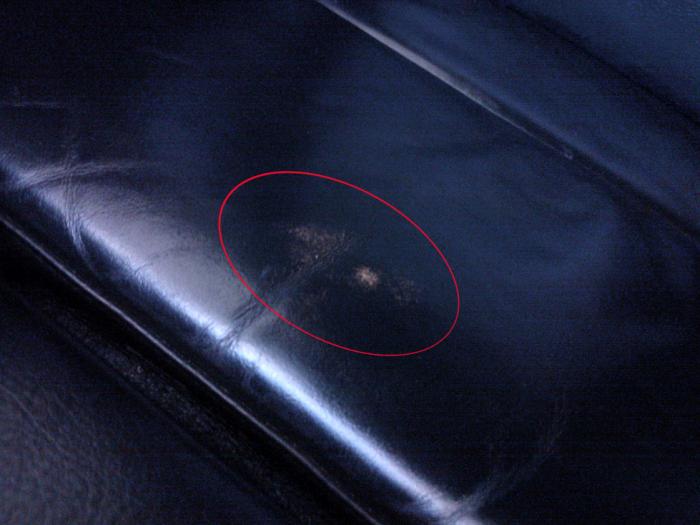

o 02.08.2013, 07:59 | swep
já už se poučil, teď to nějak musím zase dát do původního stavu
před několika lety se tu produkty Turtle waxu chválily a dneska je to benzínková autokosmetika - vostrý
zrovna turtle wax si pamatuju, že se tu řešil a byla s tím spokojenost
takhle to dopadlo

takže za mě - nedoporučuju tento produkt
- pokud by někdo chtěl, tak mi zbylo 3/4 láhve :)

Hmm, možná moc agresivní čistící složka v přípravku. Nebo je taky možný, že to před tebou už někdo opravoval a použitá barva byla buď horší kvality nebo to nebylo udělaný pořádně.
Nicméně, tohle dáš v pohodě do původního stavu - vyčistit, odmastit, nechat vyschnout, pak Lederfresh, zahřát horkovzduškou nebo fénem a nechat aspoň do druhýho dne vyzrát. Pak ošetřit něčím kvalitním.

soray - vypadá že se vyznáš, zkusím to tak udělat, objednám ty přípravky a uvidím zda to bude fungovat. Viděl sem někde na youtube video, jak horkovzduškou napínali vytahanou a zkrabatělou kůži na sedadle - myslíš, že se to dá takhle nahřát a znova se to vypne? Jde jen o boční vedení na sedací části sedadla řidiče.
o 02.08.2013, 11:43 | soray
S tím vypínáním horkovzduškou bych byl opatrnej, dost záleží, co je to za kůži. Ono kolikrát stačí tu kůži pořádně promasírovat kvalitním balzámem.
