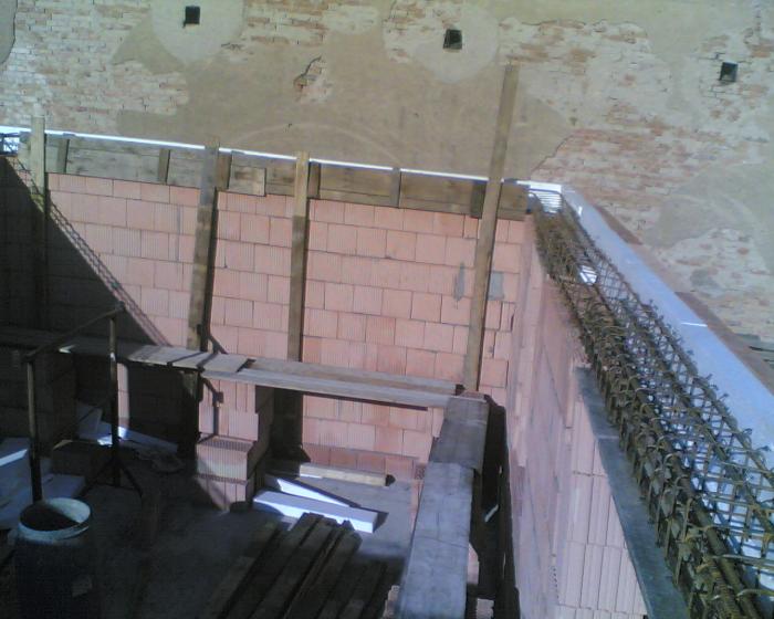

já bych šel do nového a to z toho důvodu že vím co firma dokáže vymodit i při stavbě hrubé stavby... Ono sice na prvni pohled není nic poznat ale například udělat věnec bez armatury o výšce 10 cm je pro nějaké firmy normální postup:-)
o 29.07.2013, 20:54 | Lucni.konik | Upraveno: 2013-07-29 20:55:44
OT: jooo, armatura, to bylo u mne na stavbě "sprostý slovo" když se to motalo růčo :-)
foto k příspěvku  od Lucni.konik
