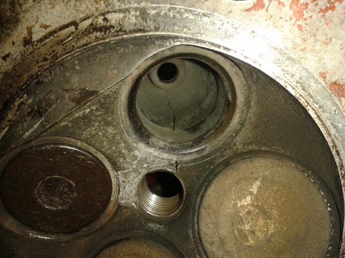

Podpalil se ventil a pod nim jsem nasel toto. Da se to zavarit?? Je to praskle durch kolem sedla.
Druhou hlavu je celkem problem sehnat, protoze je to uz temer moto veteran. Yamaha xs500D 1976rv

o 21.07.2013, 14:59 | Knightey-
Sakra to je na hodne blbem miste...
Jako kdyz stejne neni nic jineho sehnateleneho, tak nezbyne nic, nez to zkusit a bud to klapne ci ne...
Hlavne nekomu kdo na to ma patricne vybaveni a zkusenosti.
Ale nepocitej s tim, ze ti na tohle nekdo da zaruku.

Diky moc, ale tohle vsechno uz mam pronurane. Vsechny odkazy na googlu mam projite... A v tech odkazech je hlava na B a ja potrebuji D. Je tam rozdil v tom, ze ta ma Deckova hlava neni pulena jak ostatni. Ty ostatni se daji jeste rozpulit hned nad ventilama a vacky jsou v samostatne casti. Ja ji mam vcelku.
Jinak se zarukou fakt nepocitam, protoze je to hodne blbe praskle takze vareni bude oser, ale treba se najde nekdo to fakt umi.
Tady u nas pan co dela hlavy to videl jeste s ventilem a rikal at to neresim a udelam jen ten ventil. Ze jsou normalni takove praskliny.Ale to nevidel tu prasklinu pod ventilem. Tak nevim no. Radeji bych to aspon zkusil.

myslím že není problém, vyfrézuje se drážka, vyvaří, doobrobí... dělají se i větší kaše pokud neexistuje náhrada, ale opravdu to chce někoho kdo umí jak se svářečkou, tak Pana Motoráře..bude to chtít vodítko a sedlo ven...
jinak prasklou hlavu sem řešil ve čtvrtek od vodítka z vody do oleje , vyfrézována drážka, zalito tekutým kovem a drží....

Jak se da dostat ven to sedlo?? Sak to nepujde za nic chytit, podebrat?

to bych nechal na člověku co tu hlavu bude celou dělat...

Tak to je dost na pikaču prasklé to nebude prdel zavařit.To bude chtít metodou Mig.Tigem se tam dovnitř nedostaneš.
