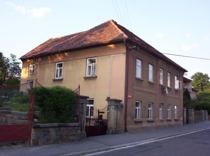

Vím, že to tu už párkrát bylo, ale už k tomu konečně letos dojde. Budu praktikovat obkopání domu do cca 1m hloubky. Můžete mi poradit, zda stačí drenážní roura 100mm a případně jak vysoké zvolit nopy (2cm?) a jakou geotextílii (gramáž na m2 ?). Jedná se o cca 300let starý dům o rozměrech cca 15x15m v centru města. Začne se ze strany jižní, kde sousedí dům s chodníkem, který bude město za 14dní předělávat z asfaltového na zámkovku a tak není možné pouze zasypat kačírkem a nechat dýchat. Tzn. textiliie aby odolala křemičitému písku ze zámkovky. Zámkovka bude i z východní a západní strany tedy na dvorcích. Náš dům je na úrovní terénu a okolní domy jsou o cca 1,5 - 2 metry výše. Tak si myslím, že se voda tlačí k nám z okolí. Navíc se občas vyskytne po delších deštích voda ve sklepě. Naposledy jsem čerpal cca 10 kubíků. Kdybych ji nevytáhl čerpadlem, tak za cca tři dny sama zmizí. Na toto mám v plánu vykopat ve sklepě šachtu, do které šoupnu kalové čerpadlo se snímačem a bude samo odsávat. Snad nenakopnu nějakou studánku :-). Mám totiž na dvorku studnu, která je stejně stará jako dům. Z ní tahám vodu na zalévání povrchovým čerpadlem. Hloubku neznám jistě. Je tam trubka 8m a studna má prý 30m. Takže závěrem chci zkusit dům alespoň částečně zbavit vlhkosti drenáží a pak bych nejraději dle výsledku zkusil nějaký neinvazivní způsob ovlhčení. Ze statického hlediska se mi nechce do nějakého řezání neb vrtání. Jde z větší části o opuku o tloušťce cca 110cm a spojenou něčím, co nevypadá jako malta. Leda nějaká vápenná ??? No a rákos samozřejmě. Prosím o radu např. Atreye, který tu kdysi na toto téma debatil. Dík.

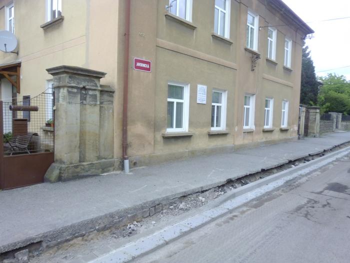

Tak dnes jsem koupil drenážku, geošku, objednal nopovku s vyššími nopy a zakončovací lišty. Ještě geigry, KG-čka a můžeme jít na to. Začnu s tou stranou viz foto, tedy z ulice.
