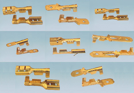

potřebuju občas nalisovat viz foto
foto k příspěvku  od Midi34

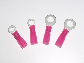

o 19.06.2013, 17:39 | Midi34

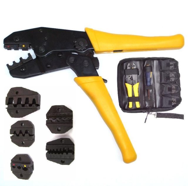

o 19.06.2013, 17:47 | Midi34
nejlepší mi připadá koupit krimpovací kleště s výměnnýma čelistma
má někdo zkušenost , tip co koupit
čemu se vyhnout
nejlépe z ebay .de

o 19.06.2013, 23:12 | Jozzo
měl jsem několik kleští a ne každé umějí pořádně udělat zalisování ,ale někdy tady o tom byla dokonce diskuze na ahc
už nějaký roček dělám s kleštěma z GMka od prosskitu a vymennyma celistma a delaji asi nejlepsi spoje co jsem videl,ale je fakt ze jsem toho za zivot jeste moc nevidel

a jsem spokojen,ale pozor na ty fastony,zase neni faston jako faston
nektere vyrabeji nevim z ceho ale je to humus material, nejaky cas je prodavali u nas v elektru a s tim se nedalo delat ,oproti tem klasickym krasne poddajnym to byl humus
o 20.06.2013, 08:05 | AR
Midi34: ty co si postnul jsem si koupil ja když sem potřeboval nakrimpovat cca 100 fastonu, jako zpočátku trošku problém přijít na ten správný grif ale pak se to dalo a všech cca 100 sem krásně nakrimpoval jak odborník ;)
o 20.06.2013, 08:10 | filip146
midi-mám tohle a zatím bez problémů, proti ebay, to není tak velký cenový rozdíl a záruka taky bez problému

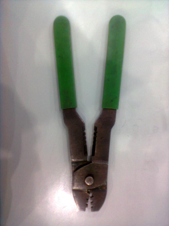

o 22.06.2013, 13:15 | crestik | Upraveno: 2013-06-22 13:15:54
osobně dávám kolikrát přednost u fastonů těm obyč, tenkým, něco jako tohle
před těma, co zmáčknout žíly a izolaci najednou, jak to maj všechny s výměnnými čelistmi.
Mám ještě staré přesné po tatíkovi, oproti těm žvýkačkám z linku, a dělám se mi s nimi líp, i když musím dvakrát zmáčknout. Taky mi příjde, že se to s těmi starými líp natvaruje, udělá lepší obloučky, a zmáčknu si silou, jakou chci.

o 24.06.2013, 11:32 | crestik
to je ončo, ale nemá to žádného výrobce
foto k příspěvku  od crestik
o 24.06.2013, 14:11 | Midi34
dobrý ,díky
koukám že má daleko ostřejší zuby než ty dnešní bláta (ty jsou takový zaoblený )
jak jsou cca široké ?
o 24.06.2013, 14:57 | crestik
kousek přes 4mm, zuby jsou přesné, dojíždí k sobě bez mezery. Začátek čelistí používám na dotvarování

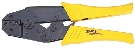

o 09.02.2014, 18:44 | xmichal

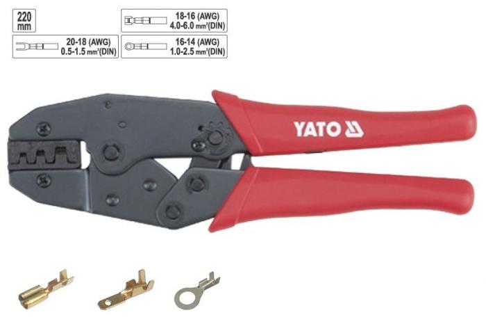

Potřeboval bych poradit jaké koupit kleště na fastony. Aby se mě nerozpadli po roce a spoj šel bez obtíží.
Jaké máte zkušenosti s těmito kleštěmi
Tady levná asi china
foto k příspěvku  od xmichal
o 09.02.2014, 18:46 | xmichal
tady YT-2300 YATO

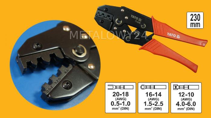

o 09.02.2014, 18:48 | xmichal
Tady YT-2250 YATO
o 09.02.2014, 18:48 | xmichal | Upraveno: 2014-02-09 18:51:00
Zajímal by mě rozdíl mezi posledníma dvěma od yato
